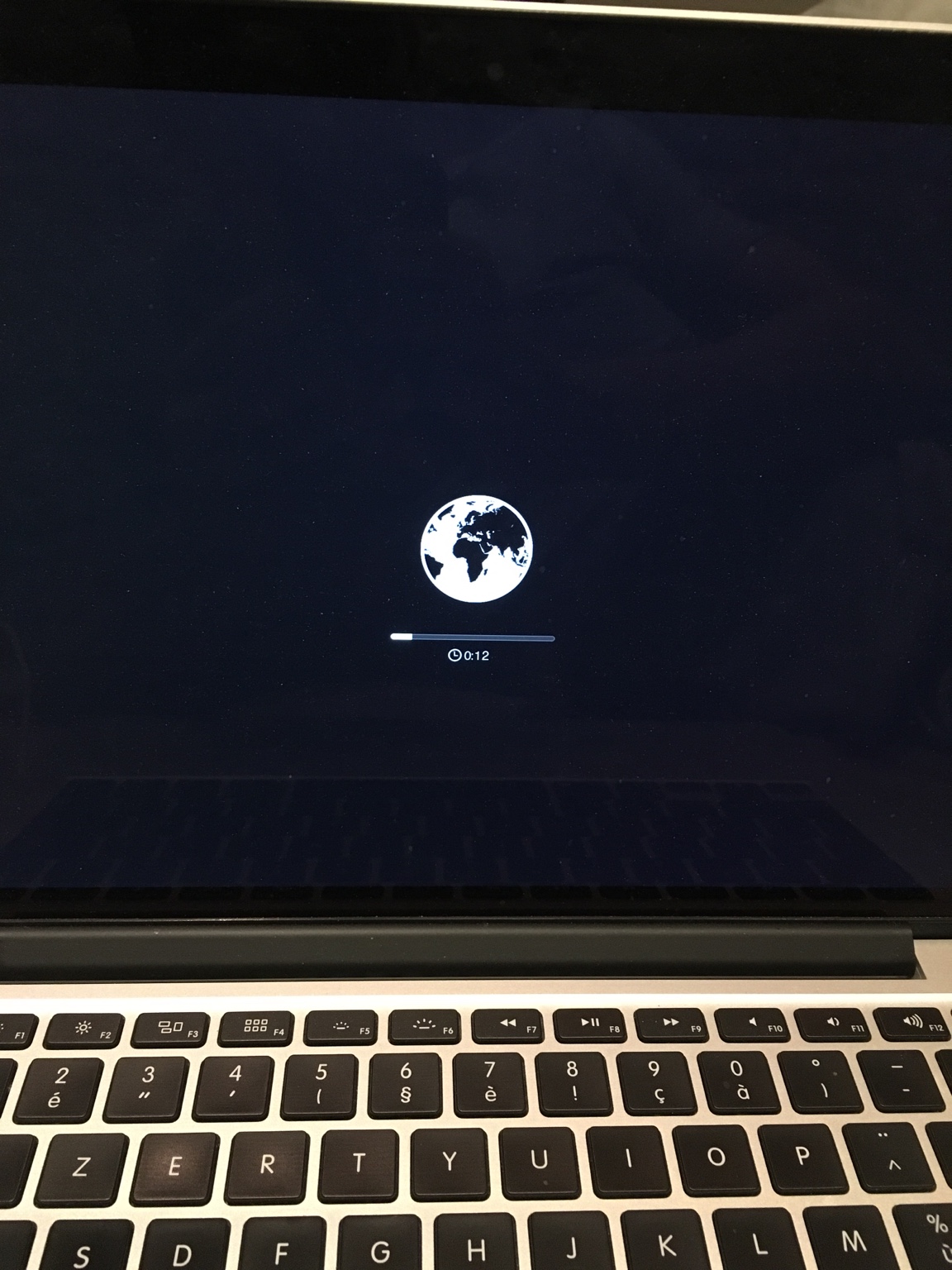

Voilà ce que ça me fait quand je fais cmd r [emoji848]
Il te recharge ton os d'origine , donc Mavericks d'après toi .
⌘R a été reconverti chez toi en ⌘⌥R = le démarrage en mode Internet Recovery. Un dossier de démarrage com.apple.recovery.boot de 450 Mo va être téléchargé en RAM pendant une dizaine de minutes > et ton Mac va démarrer à la fin sur ce Système supporté en RAM.
Tu peux utiliser l'«Utillitaire de Disque» affiché pour faire un S.O.S. (ou un "Réparer le disque") sur le disque physique de ton SSD et tu verras bien au re-démarrage sur ton OS.
Mais je n'y crois plus : ton impossibilité à démarrer en mode Recovery local par ⌘R me paraît prouver que ta Recovery HD en disk0s3 est corrompue > il n'est pas déraisonnable de penser que c'est là la raison pour laquelle diskutil n'arrive pas à déplacer son dossier de démarrage sur les blocs de queue du disque, de manière à ce que les 40 Go de blocs libres soient remontés au contact de la partition disk0s2 Macintosh HD et puissent être intégrés à cette partition. Bref : la partition Recovery HD corrompue = inamovible > bloquerait la récupération de l'espace libre situé en-dessous d'elle.
[Il est trop tard pour moi pour que je reste en ligne > à demain...]
