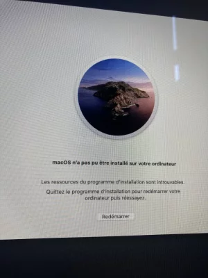

J’ai tenté de faire l’installation macOS, afin de réinitialiser mon imac cependant celle-ci ne fonctionne pas et affiche ce message ( voir pièce jointe ).
Cela fait plusieurs jours que je cherche une solution mais je ne sais vraiment pas quoi faire.

Car je souhaite le revendre et une certaine vidéo youtube expliquait qu’il fallait réinstaller macOS. J’ai donc fait ce que vous m’aviez demandé, hélas je ne trouve pas de réel solution à mon problème. Je vous explique donc la démarche que j’ai suivie : j’ai supprimé toute mes données pour ensuite effectuer cette réinstallation sur mon imac ( dont le modèle est iMac13,2, datant de 2012 et le dernier Os installé est Catalina)

Oui je démarre avec les touches Cmd+R ( mais seule le message disant que Macos n’a pas pu s’installer apparaît) .
Je ne sais pas du tout si la version en cours est fonctionnelle, et il me semble qu’il me restait une mises à jour à effectuer que je n’ai pas faite.

Mais le problème c’est qu’à chaque fois que je redémarre, le message en pièce jointe ( sur mon premier message) apparaît

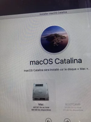

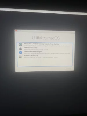

Bon je ne sais pas comment mais cette fois en redémarrant mon imac le message n’est pas apparu mais ça à la place ( voir pièce jointe )

Branche toi en filaire sur la box plutôt qu'en Wi Fi et tente de réinstaller macOS.
Vois quel OS est proposé avant de te lancer et si le disque d'installation voulu t'es bien proposé.
L’Os proposé est « macOS Catalina » qui doit être installé sur le disque « Mac ».

A priori tu peux lancer l'installation.
Le seul problème est cette partition bootcamp (démarrage sous Windows) dont on ne sait pas si tu veux la laisser ou la supprimer. Là, je ne suis pas compétent.

Si je comprends bien, l'idée serait d'abord de réinstaller macOS sur le disque intitulé Mac, puis de supprimer la partition bootcamp depuis l'Assistant Boot Camp. Je suppose que la partition Boot Camp contient des données Windows que tu ne souhaites pas nécessairement transmettre.
