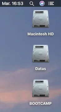

Pourtant je t'écris depuis Win 10 actuellement :)
En effet, j'ai simplement redémarrer mon mac avec ALT, pris soin de sélectionner le disque Windows, ensuite j'ai suivi les instructions et me voiçi sur mon mac avec Win 10.
Je suis très, très, très, étonné que tu es pu installer directement Windows dans ton 2é SSD ! Tu n'as donc pas utiliser Assistant Boot Camp qui par défaut propose de faire une réservation de taille dans le SSD interne. Tu as fait une installation directement depuis ta clé USB ?
J'ai eu beau essayer avec mon vieux MBP de 2010 toutes les possibilités, avec ou sans SuperDrive, donc sans DVD, avec une clé USB ou autre bidouille, mais je n'y suis jamais parvenu. Donc, tu peux détailler STP.
Si c'est bien le cas, sous masOS, sur ton Bureau tu dois avoir l'icône du disque de Windows, Boot Camp ou du nom que tu as donné...
Réactions: AaronIron

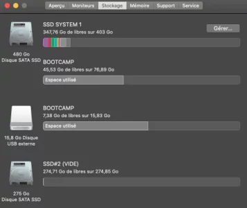

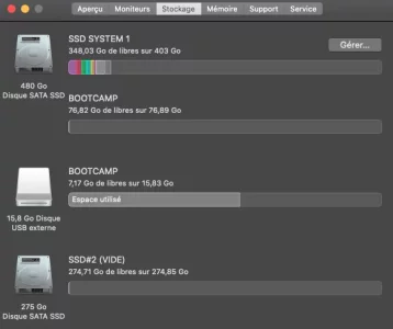

Je suis bien passé par BootCamp pourtant qui ma proposé de réserver la taille souhaitée pour Windows.
Je vérifierais plus tard mais je pense que comme tu le dis j'ai installé Windows sur le même SSD qui loge aussi MacOS et non sur le 2ème qui doit être toujours vide.
Je joindrai des captures d'écrans pour que tu puisses voir comment l'installation s'est effectuée.
Je n'ai pas encore essayé de redémarrer sur MacOS.
Hahaha oui, étant donnée mes connaissances on va dire "limité" en informatique, si j'ai réussi à installer sur le SSD vide on peut dire que j'ai fait un hold-up! (parce que oui je ne pourrais même pas vraiment l'expliquer) :rolleyes::)
Non, dans ton cas de figure ton installation est tout à fait normale.
