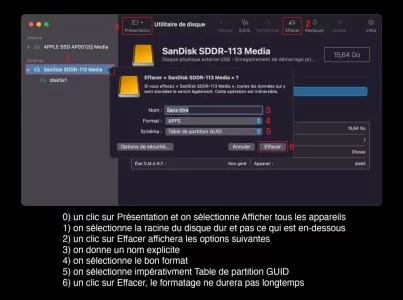

EDIT : j'ai formaté moi même la clé USB en MS-DOS et table GUID avant de lancer l'assistant BC, il est en train de créer le volume d'installation sur la clé USB qui a une table de partition (Enregistrement de démarrage principal (MBR)).

Pour le formatage de la clé, l'assistant BootCamp s'en occupe lui même lors du lancement de la procédure je n'ai donc jamais vérifié si c'était bien en MS-DOS mais j'ai tendance à penser que oui sinon l'installation ne se lancerait même pas si ?
Si je mentionne de faire le formatage, c'est avant tout une sécurité pour être sûr qu'elle sera en Table de partition GUID.

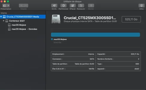

Pour mon utilitaire de disque :

Lorsque tu as installé Mojave alors que tu étais sur catalina, tu n'as pas formaté ton disque à la racine, car il reste des reliquats du format catalina.
Sur Mojave il n'y a que 4 volumes , il n'y a pas de volume "données". c'est donc pas une clean instal de Mojave !
Ceci explique peut-être cela ... (même si je suis loin d'en être sur)
Edit: peut-être essayer de faire un sos sur le disque, pour vérifier s'il ny a pas une corruption du disque...
Bonsoir, merci à toi de te joindre à nous :p
Pour les volumes concernés, si je ne m’abuse, ils sont arrivés après. Je m’explique. Quand j’ai réinstallé Mojave j’ai effacé le SSD (de mémoire à la racine mais j’ai eu un terrible doute après avoir relu le post de Locke) et j’ai donc installé Mojave et essayé l’installation via BootCamp.
Voyant que le résultat était le même j’ai upgrade sur Catalina. Le screen et le diskutil ont été fait ce soir sur macOS Catalina (donc avec les 5 volumes).
J’ai tenté, après l’upgrade sur Catalina, un SOS sur tous les volumes depuis l’utilitaire lancé sur le système intégré de récupération (sans résultats).

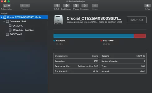

Dans le doute, je suis en train de finir la création du média USB pour BootCamp sur ma toute nouvelle et toute neuve installation Catalina.
EDIT : Même en suivant toutes les indications à la lettre, même résultat ! Ça freeze au moment du redémarrage quand le logo win s'affiche pour la deuxième fois ! Game Over :banghead:
Joint le diskutil après clean install & screen également.
   0:      GUID_partition_scheme                        *525.1 GB   disk0
   2:                 Apple_APFS Container disk1         454.0 GB   disk0s2
   3:       Microsoft Basic Data BOOTCAMP                70.9 GB    disk0s3

Dernier message sur ce topic pour vous dire que, finalement, la partition BootCamp fonctionne.
Expliquer le pourquoi du comment je ne pourrais pas le faire. J'ai tenté une autre installation complète mais de Sierra sauf qu'au moment de faire le BC avec windows 7 ça a commencé à être compliqué et pour trouver l'ISO officiel (plus dispo sur le site de Microsoft) et pour la prise en charge donc j'ai upgrade sur Catalina directement.
Nouvelle installation BC et même problème. J'ai décidé de refaire un reset SMC (que j'avais déjà fait la semaine dernière) et un NVRAM aussi. Miracle ça fonctionne :banghead:
Bon ça me laisse quand même un goût amer parce que ce que j'ai fait aujourd'hui je l'avais déjà fait avant mais sans résultats.
