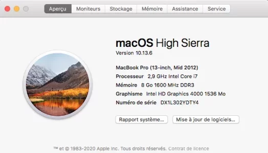

Vu la taille de 160 Go de ton disque dur, j'ai une petite idée, surtout celle que c'est mission impossible ! A la base, il faut indiquer si tu veux de l'aide, de commencer par indiquer quel est le modèle exact de ton Mac dont on ignore tout. Mieux qu'un long discours, une copie écran de /A propos de ce Mac serait la bienvenue.

Un MBP 2012 avec un disque dur de 160 Go ! Ce n'est pas celui d'origine... https://support.apple.com/kb/SP649?viewlocale=fr_FR&locale=fr_FR ...comme quoi la taille du disque dur donnait une impression de vieux Mac. Alors quel est donc la marque et référence de ce disque dur à plateaux ou SSD ?

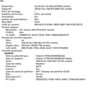

Merci infiniment pour votre temps pour répondre a votre questions . Pour l'installation de windows j'ai déjà utiliser le logiciel VirtualBox Capture d’écran 2021-01-03 à 13.30.49.webp
Est-ce que tu as bien lu et interprété les réponses précédentes ? De plus, tu confirmes avec ta copie écran qu'il ne reste plus que 42,49 Go de libres et c'est donc mission impossible. D'où sort ce disque dur à plateaux de 160 Go ?
