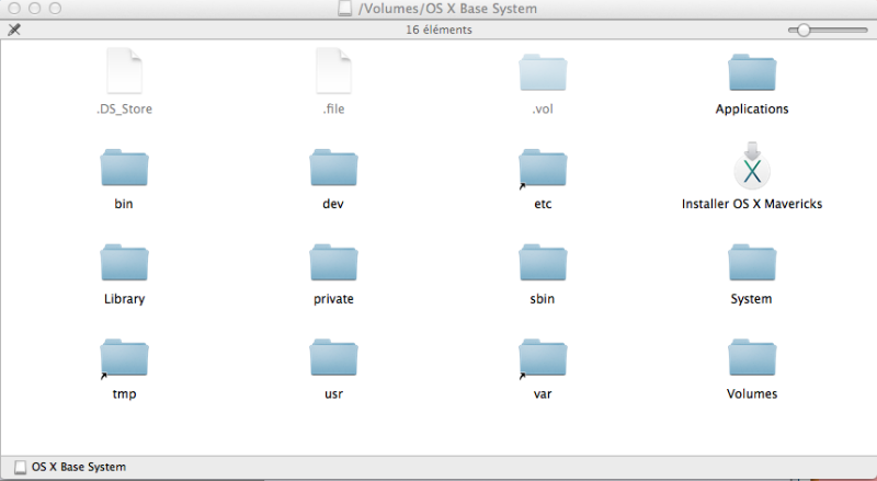

    L'EFI exécute donc le fichier démarreur boot.efi qui charge le kernelcache. Ce dernier commence par monter le disque virtuel : BaseSystem.dmg qui se décompresse en un volume de 1,25 Go intitulé : OS X Base System. En quoi consiste ce volume? Eh bien! en une version 'squelette' de OSX dont voici la capture :
    Il y a là tous les répertoires fondamentaux d'OSX : private, usr, sbin et bin + les 2 dossiers Bibliothèque_Système et Bibliothèque_Générale à quoi s'ajoute un dossier Applications qui se résume à «Safari» + quelques Utilitaires : «Utilitaire de Disque», «Terminal», «Utilitaire de mot de passe du programme interne», «Réinitialisation de mot de passe»», «Informations Système» et «Disque de démarrage».
    Certes, il y a pas mal de dégraissage là-dedans comparé au volume d'OSX : 1,25 Go vs environ 12 Go pour l'OS net installé. Mais, pour que le Mac puisse booter sur le volume du disque virtuel décompressé : OS X Base System, il faut bien que le kernel y trouve un Système cohérent à charger, n'est-ce pas? Donc on a bien les fondamentaux. Et parmi ces fondamentaux, il y a la Bibliothèque_Système, d'accord? Et dans la Bibliothèque_Système, entre autres répertoires vitaux, genre : CoreServices, Extensions etc. - quel répertoire fait partie de ces incontournables? Le répertoire LaunchDaemons, bien sûr, car sans lancement de daemons au démarrage par le processus qui relaie le kernel pour finaliser le montage de l'OS = le processus parent launchd, point de salut. Et parmi ces LaunchDaemons, duquel entre autres le Système allégé d'OS X Base System ne peut-il pas faire l'économie? - Du daemon --> com.apple.WindowServer.plist, bien sûr... The proof of the pudding is in the eating» disent les Anglo-Saxons, toujours terre à terre : 'la preuve du pudding, c'est qu'on le mange' --> eh bien! la preuve qu'un com.apple.WindowServer.plist est bien lancé au démarrage sur la Recovery HD, c'est que tu as de l'affichage à l'écran...] :D
    Encore une petite couche argumentative : une fois démarré sur la «Recovery HD», quel est le point de montage / immédiatement accessible? Eh bien! de toute évidence celui d'OS X Base System qui constitue le Système de démarrage, par rapport auquel celui d'OSX ressortit d'un volume externe.
