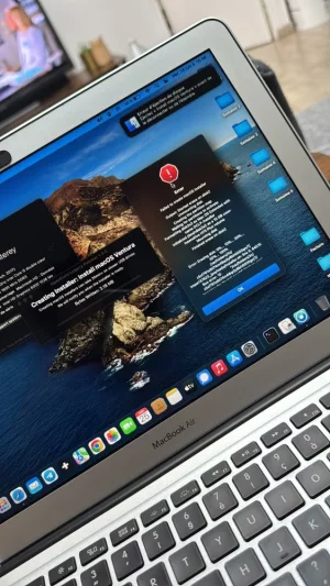

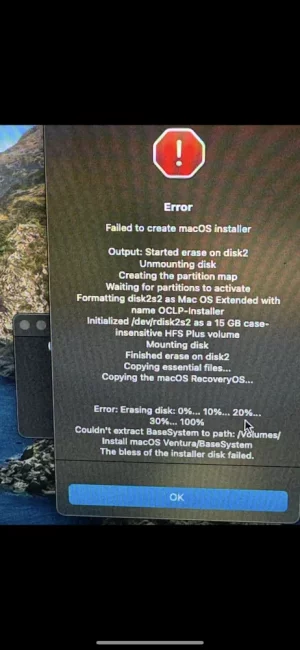

j’aimerais passer sur ventura mais au moment de copier ventura sur la clé usb avec opencore ça m’affiche ça au bout de 10mn.. a chaque fois.. j’ai pourtant préparer la clé usb avec utilitaire ect, puis avec le terminale mais je suis un peu perdu la … merci pour votre aide.
Je suis sur MacBook Air 2017
Clé usb 16Go, ventura 12Go

Ce n'est pas le formatage le problème, il n'y a pas d'erreur, c'est ton fichier de macOS qui pose un problème, car OCLP n'arrive pas à extraire un fichier ! Tu devrais télécharger de nouveau le fichier de macOS que tu veux utiliser et voir ce qu'il se passe.
Déjà ré installé via opencore .. est toujours la même erreur

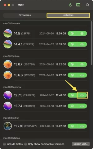

Le bon lien de téléchargement est ici... https://github.com/ninxsoft/Mist/releases ...ou lien direct Mist.0.10.dmg dans le dossier téléchargement tu fais un clic sur le fichier .dmg qui ouvrira une fenêtre, tu fais un clic droit sur le fichier Mist et tu sélectionnes Copier. Tu vas dans le dossier Macintosh HD/Applications, tu fais un clic droit dedans et tu sélectionnes Coller l'élément.
Un double-clic sur Mist et tu as cette fenêtre...
...un clic sur Installers, dans les icônes vertes, pour créer une clé USB de démarrage il faut faire un clic sur l'icône la plus à droite. Attention, certaines versions de macOS n'ont pas cette icône, il faut en passer par une ligne de commande avec le Terminal.

Si tu as le même message d'erreur que dans ses copies écran, c'est le fichier de macOS le problème. Comme il est assez conséquent, il faut une très bonne connexion et si possible en fibre.

Alors de un : t’as pas besoin de t’embêter avec une clé de démarrage . Lis plutôt le tuto que j’ai rédigé, tu gagneras 1h de manips’ ;-) .
Et de deux : en cas d’erreur c’est que (possiblement mais pas systématiquement) ton fichier d’install est corrompu (comme cela t’as été signalé par Locke) . Ou alors c’est ta clé qui est en fin de vie (mais encore une fois utiliser la technique de la clé bootable c’est s’embêter pour rien quand y’a moyen de faire sans…) .
Mais bref … Le lien de la 13.7.4 (et des autres…) hebergé sur les serveurs Apple (donc OFFICIEL!) est dispo dans la liste du site « mrmacintosh » . C’est encore le plus simple et le plus fiable que de télécharger l’installeur depuis un navigateur (qui fait de la crc en théorie) plutôt que par d’autres moyens (oclp ou Mist par exemple, dont on ne sait pas s’ils font de la crc : peut être que oui, mais peut être que non…) .
À chaque fois que j’ai eut des installeurs corrompus c’était en passant par ces deux derniers, en DL direct depuis les serveurs Apple j’ai jamais été embêté …
En théorie Apple devrait fournir un lien pour checker le hash du fichier après téléchargement, afin de s’assurer qu’il n’y a pas eut d’erreur pendant le download, mais je crois pas qu’ils ont (jusqu’à maintenant) prit cette (bonne) habitude (ou alors c’est que je sais pas où trouver le hash, c’est possible…) .
