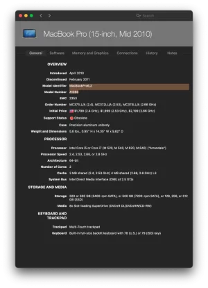

La référence "A1286" correspond aussi à un MacBookPro 15" mi-2010 "MacBookPro6,2"

C'est DVD de Snow Léopard "gris" qui provient aussi d'un MacBook Pro (de 2010 ou début 2011)? Ou un DVD version boite?
Sur ce Mac c'est au minimum 10.6.3 (max 10.13.6).
