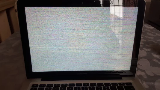

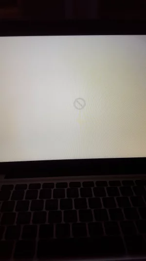

le problème c'est que parfois le mac ne demarre pas (voir photo) le démarrage est lent jai remplacer le disque dur dur hier jai eu le meme soucis donc jai remis l'ancien sinon jai telecharger macfan la temperature est tres bonneSalut Yasstoyass

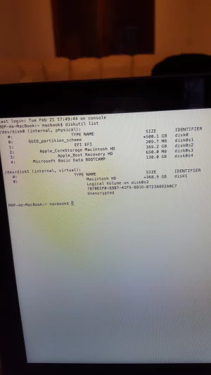

La photo que tu as prise est celle d'une fenêtre du «Terminal» de l'OS (et pas du «Terminal» du Système de secours) > donc tu arrives à ouvrir ta session d'utilisateur.
Tout ce qu'il y a à voir est que tu as bien les 3 partitions constituant le « groupe du Système » (EFI n°1 > Macintosh HD n°2 > Recovery HD n°3) + une partition dédiée à Windows (BOOTCAMP n°4). Sur la partition n°2 de l'OS > un format CoreStorage non chiffré est greffé (c'est l'installateur de «Sierra» qui a dû l'installer) > qui exporte un Volume Logique Macintosh HD disk1 (disque virtuel). Aucune anomalie logique visible.

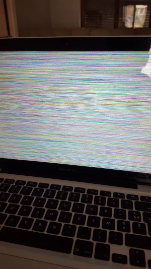

Un autre message ici concernant un hypothétique problème graphique... https://forums.macg.co/threads/macbook-pro-2012-probleme-ecran.1290021/ ...avec à la clé un ASD dont on ne dira rien.J'ai bien peur que ce soit un peu plus grave.
Je pencherai pour la carte graphique HS.
Peux-tu faire un Hardware Test ?
je l ai fais le test Asd il avait trouve la faille BSD Device ioregistry je ne pense pas Parce-que maintenantUn autre message ici concernant un hypothétique problème graphique... https://forums.macg.co/threads/macbook-pro-2012-probleme-ecran.1290021/ ...avec à la clé un ASD dont on ne dira rien.

oui je vais faire ça merciTente de mettre ton HDD dans un boitier externe. Si tu arrives à démarrer dessus, c'est la nappe sata à changer.
oui je n'ai pas de boitier a mes côtés je vais faire ça merciFais ce que demande jeanjd63, installe ton disque dur dans un boitier USB et démarre dessus en maintenant la touche ait pour le sélectionner, si aucun problème, alors c'est bien ta nappe SATA qu'il faudra changer.
Il n'y a aucune explication à donner, hormis celle qu'une gamme de MBP peut avoir un problème récurrent avec la qualité de cette nappe SATA qui se dégrade dans le temps au point de provoquer un tel dysfonctionnement et crois-nous, c'est un problème très courant.
une question? si je retire le disque dur du mac et que je lallume sans rien dedans il va s'allumer ? yaura t il le son de demarrage ?Fais ce que demande jeanjd63, installe ton disque dur dans un boitier USB et démarre dessus en maintenant la touche ait pour le sélectionner, si aucun problème, alors c'est bien ta nappe SATA qu'il faudra changer.

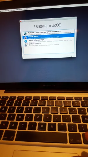

Pas banal. A tester en appuyant sur cmd+alt+r voir si ça lance le Recovey internet.une question? si je retire le disque dur du mac et que je lallume sans rien dedans il va s'allumer ? yaura t il le son de demarrage ?
toujours le meme soucisPas banal. A tester en appuyant sur cmd+alt+r voir si ça lance le Recovey internet.
