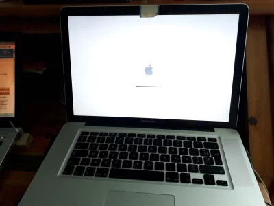

Aujourd'hui, après 18 mois de sommeil, j'ai réveillé mon MacBook Pro 15" mi-2009 en lui greffant une batterie toute neuve (l'ancienne avait gonflée). Cependant, un problème se pose. L'ordinateur s'allume, le son bien connu se fait entendre, puis la pomme apparaît avec une barre de chargement.
Puis, rien. Le ventilateur s'époumone et il s'éteint seul.
Je précise que le chargeur est branché, il s'allume en orange. Normal, la batterie n'est pas rechargée à fond puisqu'il bosse en parallèle.
J'ai recherché toute l'après-midi et j'ai trouvé des astuces de redémarrage, mais rien ne fonctionne.
Pouvez-vous m'aider à faire apparaître un écran de commande afin que je puisse tenter un diagnostique ?
Je vous remercie par avance, je voudrais sauver mon MacBook qui en a connu des vertes et des pas mûres...

Je reste appuyé, la pomme s'affiche sur fond blanc et rien d'autre, pas de barre de chargement. Puis je relâche les touches au bout d'une minute et la pomme est toujours là sur son fond blanc sans que rien ne change...
Puis l'ordi redémarre mais avec la barre de chargement cette fois. Je vais voir si cela va au-delà cette fois-ci.
Attends un peu ouais mais normalement ça devrait avancer. Éteins et essaie d’appuyer sur MAJ en démarrant et reste appuyé ça devrait le faire démarrer en Safe mode. Essaie aussi de faite un reset de la PRAM Cmd + alt + p + r
Fin de la manip Cmd + R : au bout de quelques minutes, après qu'il a redémarré, il s'est arrêté seul.
- La manip MAJ ne donne rien, la barre de chargement grimpe doucement, puis se bloque au max. Enfin, l'ordi s'éteint.
- Le reset de la PRAM : j'ai relâché après la musique, la barre de chargement apparaît, grimpe, se bloque au max et l'ordi s'éteint.

Tous mes essais se soldent par le même résultat. Pomme + barre de chargement puis arrêt.
N'y a-t-il pas une commande pour avoir un diagnostique ? J'en avais trouvé une qui m'avait affiché un écran noir avec des codes automatique mais j'avais appuyé sur une touche comme un idiot et ça l'avait arrêté.
Je me souviens plus de la manip à faire...
