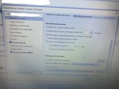

Je relance le sujet car aujourd'hui , l'utilisateur du PC Windows a supprimer des emails et bon , ils sont plus sur mon mac
Que faire
Je viens de régler le pc en POP et c'est toujours pareil :banghead:

Sur mon mac , je désire supprimer mes emails a ma guise
sur le pc si un email est supprimé , je ne voudrais pas que ca l'efface aussi de mon mac , iPhone ...
Pour ce que j'en comprends, le PC devrait être en POP et il ne faut pas (évidemment) avoir coché la case "à la réception du mail supprimer la copie du serveur.

Donc si le pc est en POP et l'iPhone et le mac en IMAP , c'est bon
le tout c'est que sur le pc si un email est supprimé il ne dois pas disparaitre de mon mac ou iPhone
Ça c'est le principe.
Mais vu que tes messages disparaissent sur ton iMac en IMAP, le problème passe par l'IMAP.
Après, je ne connais rien au PC ni à la messagerie Mozilla Thunderbird ni de leurs réglages et bugs éventuels.
Oui , je comprend pas non plus ,en supprimant un email du Pc cela devrait pas bouger sur l'iPhone , le Mac et la Watch :banghead:
