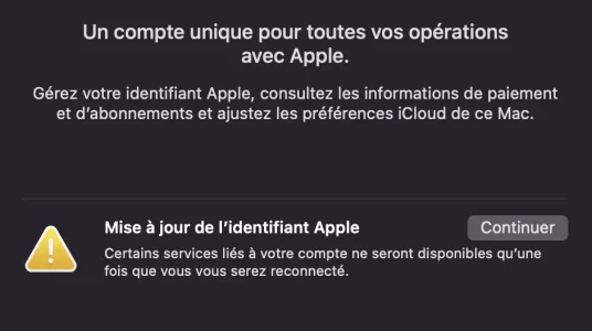

Suite à la mise à jour vers Monterey (qui s'est bien déroulée), j'ai un message dans Préférences Système qui m'indique : "certains services liés à votre compte ne seront disponibles qu'une fois que vous vous serez reconnecté" ...
Je clique sur continuer, je rentre mon identifiant mais le message reste en place.
Je suis sûr de bien rentrer le bon identifiant APPLE car je l'utilise sur mon MacBook Pro sans pb. Je l'ai même réinitialisé, mais sans amélioration.
Si quelqu'un a une solution, je suis preneur.
Bien cordialement.
    83,8 KB · Affichages: 149

Je viens d'essayer cette solution, le Mac a bien disparu d'iCloud, après un redémarrage, je me suis reconnecté mais je n'arrive pas à mettre à jour l'identifiant dans "préférences système". En fait, je suis bien connecté mais certains services ne fonctionnent pas (ex trousseau) ...
Je rentre bien mon identifiant mais le message reste en place. Sur mon MBP, il n'y a eu aucun pb.

Apple a solutionné mon pb. Si cela vous arrive, il faut se déconnecter de l'identifiant Apple, et surtout supprimer les photos du Mac lorsque le message vous demande de garder ou supprimer le flux de photos iCloud sur ce Mac. On retrouve ces photos par la suite.

Je reviens sur ce problème après un mois pour indiquer la manière que j'ai eue pour le résoudre : reformage complet du DD interne et réinstallation complète de MacOs depuis un SSD externe où il était installé puis récup des données avec l'assistant de migration.
