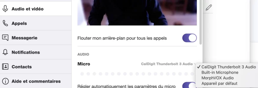

As-tu vérifié dans Skype que c'est l'entrée de ton micro qui est sélectionnée ?

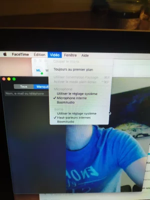

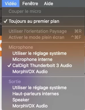

Même question pour Facetime ?

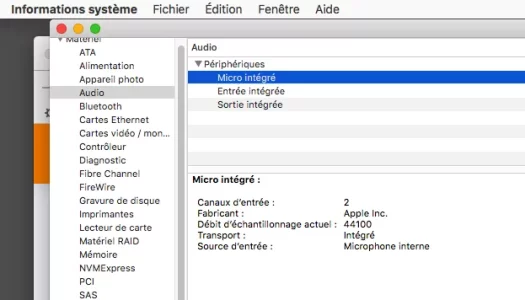

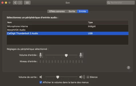

Chez moi, tout fonctionne, voici mes préférences entrée son :

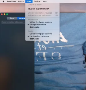

ok voici une capture d'écran de FaceTime / vidéo :

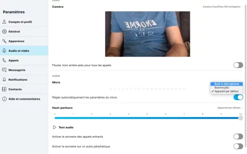

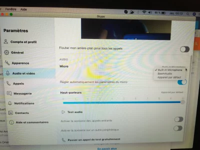

voici l'audio dans skype, à noter que quand je fais le test appel vidéo le micro n'enregistre rien

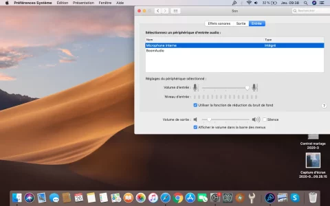

voici mes préférences son, le micro intégré est sélectionné et détecté (quand je fais le test diagnostic apple à l'ouverture du mac en appuyant sur D , aucun problème n'est détecté...) mais pour l'instant il ne marche pas...

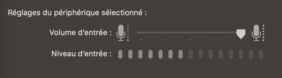

Pour savoir si ton micro interne fonctionne, lorsque tes préférence son sont ouvertes, onglet Entrée sélectionné, et que tu parles, est-ce que les petites diodes s'animent pour montrer le niveau d'enregistrement ?
Si rien ne se passe, c'est qu'effectivement ton micro ne fonctionne pas…
Par ailleurs, je vois que tu as coché la fonction de réduction des bruits de fond. Sous Catalina, je n'ai pas cet item. As-tu essayé de décocher cette fonction ?
Par ailleurs, je vois aussi BoumAudio. Qu'est-ce que ce truc ?
A ta place, je dé-sinstalle ça pour voir si ce ne serait pas le responsable.

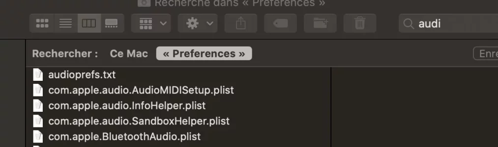

J'essaierais aussi de supprimer les préférences audio, au cas où.

Boom audio c'est une application payante 26 euros en gros qui donne un super son pour son Mac amplifie etc. J'ai essayé de désinstaller ça ne change rien
Quand je parle je n'ai pas les barres qui s'activent malheureusement :(

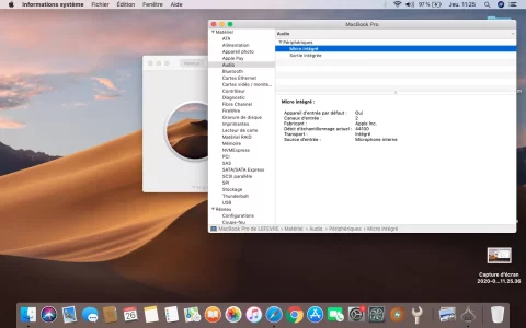

Salut,
Regarde dans Menu / A propos de ce mac / Rapport systeme.... si le micro apparait dans Audio
