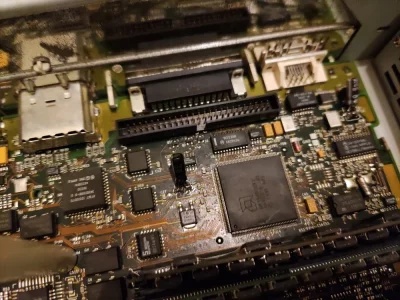

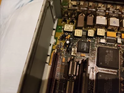

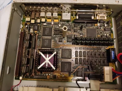

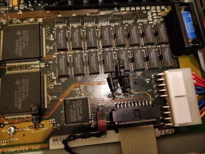

Voici mon problème : Il y a quelque temps, j'ai ressorti le vieux PowerMac 6100 de mon père, problème, quand je l'allume, il y a le voyant, le bruit du disque dur ma pas de "dong" et pas d'image
Je me mets alors à changer les condensateurs mais, pendant la bataille, certaines "pattes" pour souder les condos ne tiennent plus (photos). J'essaye à souder tant bien que mal, je remonte le tout, toujours le même problème. Résultats : perte de motivation et mise sur le côté... Jusqu'a aujourd'hui
Voilà je recherche quelqu'un pour "régler mes problèmes" ? ^^' À savoir du coup (j'envoi la carte mere) (re)changer les condensateurs, etc. Jusqu'a évidemment que tout soit bon et que tout fonctionne ^^

Le 6100, avant de s'attaquer aux condensateurs, il vaudrait mieux commencer par la pile de la PRam, car cette machine est incapable de démarrer si cette pile est vide !
Réactions: Franz59
Bah, ça se trouve sur la Baie, soit entier soit juste la CM.
Mais… faut compter un petit billet de 100… :vomit:
