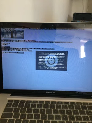

    suite à un ecran noir au demarrage de mon macbook pro en 10.12 et l affichage d un disque dur avec un point d interrogation il m est impossible de demarrer normalement.
    J'ai de ce fait fait une reinstallation par dessus car je n'aimerai pas perdre tout mon travail et que je n'ai pas de time machine.

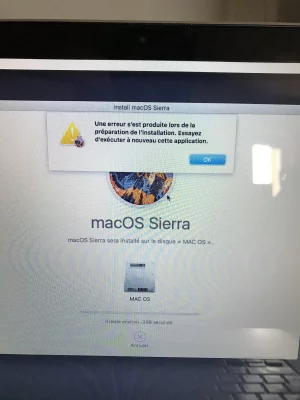

    Du coup j'ai essayé un CMD + R pour faire une (re)installation par dessus celle presente mais une erreur intervient à chaque fois. CF photo en attach.
    Je suis perdu si vous avez des idées je suis preneur

  16. Nicoco83
    Nicoco83 Membre junior
    Inscrit:
    22 Juillet 2012
    Messages:
    36
    J'aime reçus:
    Merci pour ton aide
    Voici ce que j’ai même après plusieurs redémarrage
    Pièces jointes:
  17. macomaniac
    macomaniac Ouroboros
    Inscrit:
    20 Septembre 2012
    Messages:
    51 840
    J'aime reçus:
    17 565
    Le démarrage est donc toujours planté.
    Re-démarre sur la session de secours (avec ⌘R) et lance l'option = "Ré-installer macOS" à destination du volume MAC OS -->
    • tu n'auras qu'à dire si l'installation s'effectue bien cette fois-ci. Si ce n'est pas le cas --> on envisagera une opération de sauvetage différente.
  18. Nicoco83
    Inscrit:
    22 Juillet 2012
    Messages:
    36
    J'aime reçus:
    Malheureusement toujours pas:(
    Pièces jointes:
  19. macomaniac
    Inscrit:
    20 Septembre 2012
    Messages:
    51 840
    J'aime reçus:
    17 565
    Bon ! --> tu as 130 Go de données dans le volume MAC OS. L'idée est de les cloner (par une commande du Terminal) dans le volume d'un DDE USB > puis supprimer le CoreStorage du disque interne et avoir un volume vide reformaté. Ré-installer l'OS > récupérer les données du clone à la fin. Ce procédé d'ensemble fonctionne bien en règle générale.
    • d'où la question : as-tu un DDE USB qui permettrait d'abriter 130 Go de données ?
