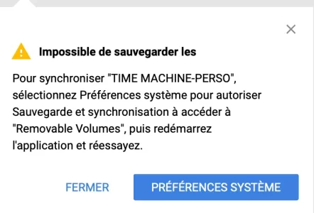

Depuis Catalina lorsque je branche un disque dur externe( peu importe le DD externe ) j'ai ce message qui apparait, peut être que c'est lui qui empêche le disque dur externe en mode CMD+R de le reconnaitre aussi ? photo en pièce jointe. En général, quand ce message apparait, ça me demande d'aller dans " préférences système " où je vais mais ou je ne fais rien... :) :)

Il faut sans doute que tu autorises les supports externes comme il est spécifié dans l’alerte.

Bonjour, en fait j'ai compris depuis, d’où me venait cette boite de dialogue au branchement d'un support externe : Google Drive.. Du coup j'ai désactivé le partage avec ce Drive et plus de message. Mais le problème semble venir d'ailleurs.

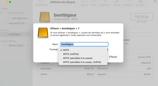

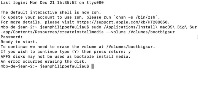

J'ai l'impression d'être un abruti ( ce que je suis certainement... :) ). Je m'étais penché sur la clé bootable, jusqu'au moment oû sur le terminal, je rentre la commande, le nouveau nom du DD externe sur lequel faire le boot, mot de passe etc... et là le terminal me dit que le DD n'est pas valide.
Pourtant il est neuf et suffisant en capacité, par contre formaté en APFS, j'avais pas le choix du " mac os étendu journalisé avec BIG SUR, peut être que ça vient de là.
J'essaie Carbon copy pour le clone, après je passe à la hache !!... :)

J'ai téléchargé Big Sur et ensuite j'ai collé la ligne de code dans le terminal afin qu'il prenne en compte la destination du DD externe pour le boot (enfin, j'imagine).

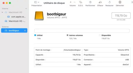

Il semble que le format APFS ne soit pas utilisable, mais je n'ai pas d'autre choix dans l'utilitaire de disque, je n'ai plus "le mac os étendu journalisé" comme c'est demandé sur les tutos.
Et je crois que c'est à cause de ce format que je ne peux pas faire reconnaitre non plus un autre disque dur avec ma sauvegarde Time Machine quand je tente une restauration CMD R.
Le disque n'apparait pas dans la boite de dialogue par contre il apparait dans l'utilitaire de disque toujours en mode CMD R, mais comme s'il était vierge et pourtant ma sauvegarde fait environ 200 gigas. Je suis désolé, je ne suis pas très clair.

Ah on y voit plus clair, tu fais plusieurs erreurs :
  1. Il faut effacer le disque en partant de la racine et en forçant un schéma GUID, et pour cela il faut activer l'option "Afficher tous les appareils" dans l'Utilitaire de disque
  2. La commande "createinstallmedia" doit se faire vers une clé USB (16 Go) et pas vers un disque dur. Bon si tu n'as qu'un disque dur sous la main, ça peut le faire, mais c'est du gâchis ;)
