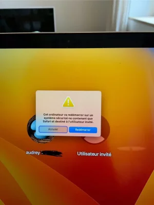

J’ai testé d’autres trucs : j’ai créé un autre compte et internet ne fonctionne pas non plus avec celui-ci.
Par contre, quand je redémarre avec l’utilisateur invité, en systeme sécurisé, Safari fonctionne sans problème.

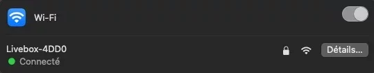

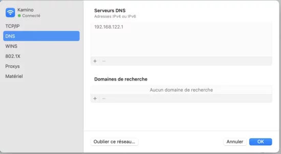

dans ta session "Audrey", dans les réglages, tu te connectes au WIFI LIVEBOX, et sur la ligne LIVEBOX tu cliques sur détails (le bouton à droite).

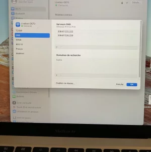

ensuite montre nous cet onglet DNS

est ce que tu peux sélectionner les lignes et cliquer sur le petit "-" pour les supprimer.
une fois les lignes supprimées tu cliques sur OK
et tu essaies Safari
Réactions: Powerdom
Oh punaise!!! Ça fonctionne!!!!
J’ai supprimé les 2 lignes, essayé Safari et tout fonctionne :)
merci merci merci!
Ça n’explique pas comment ces 2 lignes DNS se sont créées mais bon…
