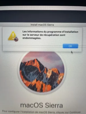

Bonjour à tous, je viens d’acheter un MacBook Pro de 2017 d’occasion mais l’ancien propriétaire s’est louper lors de la restauration, quand le mac démarre il reste sur un logo fichier avec point d’interrogation. Je démarre donc en cmd + R , j’entre le mdr wifi et choisis de réinstaller macOS mais quand je choisis d’installer Sierra il me marque le message d’erreur « Les informations du programme d’installation sur le serveur de récupération sont endommagées »
Ça fais déjà 3 jours que j’essaie via ce forum de trouver une solution j’ai changer la date je ne sais combien de fois formater mon SSD mais en vain. Merci de m’aider à me sortir de ce pétrin.
Désolé pour le flou des photos ce MacBook à un problème d’affichage visiblement

Essaye de le démarrer avec 3 touches ⌥⌘R (alt-cmd-R) pressées.
Merci pour ta réponse, j’essaie de suite

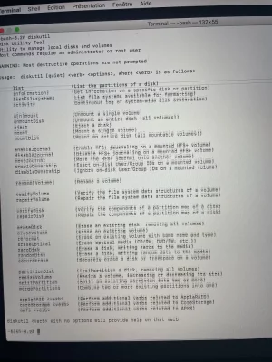

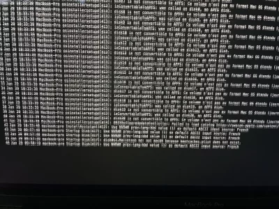

voici l’historique du programme d’installation en attendant que le chargement des infos d’installation charge désolé pour le flou

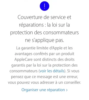

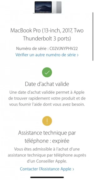

Juste comme ça le n° de série est gravé au dos du MBP, en allant ici et en le tapant tu auras un rappel exact du modèle... https://checkcoverage.apple.com/fr/fr/ ...ou là, dans Rechercher tu tapes le n° de série... https://support.apple.com/fr_FR/specs
Aucun intérêt, mais ce MBP a bien un problème de puce graphique !
Voici ce que j’obtiens

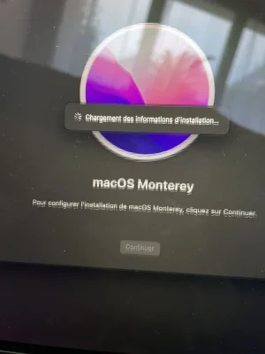

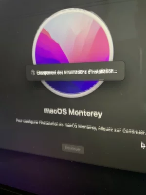

Par contre je suis toujours bloqué sur le chargement des informations d’installation, dois je attendre oui redémarrer ?

Tu pourrais essayer de le brancher sur un écran externe pour déterminer si c'est l'écran ou le circuit graphique qui est abimé.
Du moins dès que l'installation sera terminée, je ne vois pas pourquoi c'est si long...
J’ai formater an apfs et ça fonctionne il reste 1h je vous tiens informé !

Merci infiniment à tous j’ai réussis à réinstaller monterey ! Vous êtes géniaux, merci pour votre aide
