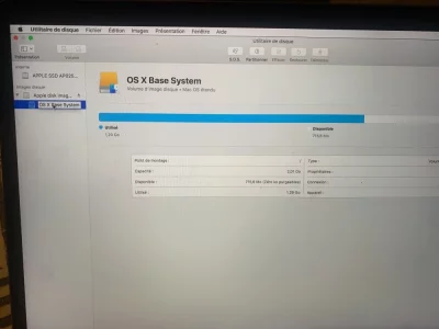

J essaye de restaurer le disque de mon mac .

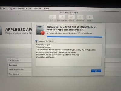

Voilà le message d erreur que j ai dans le menu de restauration . Command + r
Validating target...
Validating source...
The volume on device "/dev/disk1" is not of type Apple_HFS or Apple_UFS
Could not validate source - Device not configured
L'opération 'a pas pu s'achever. (OSStatus erreur 6).
Quelqu’un pourrait il m indiquer quoi faire svp ??
Un grand merci

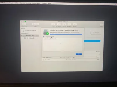

Peux-tu poster des captures d'écran ou des photos des différentes étapes de tes manipulations dans l'Utilitaire de disque, en précisant quelle est la source (et d'où elle vient) et la destination ?
Réactions: Nono1212
Qu étends tu par source stp

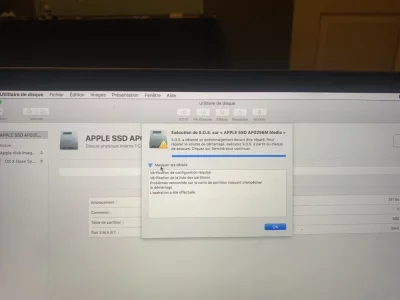

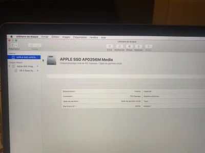

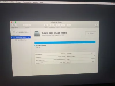

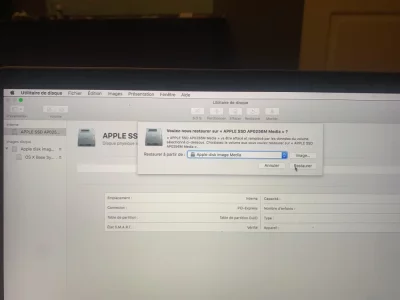

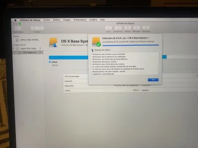

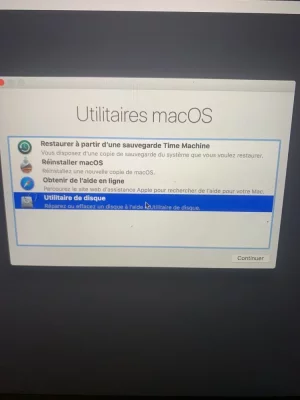

OK c'est ce que je pensais : si tu veux installer macOS sur ton SSD tu t'y prends mal : ça n'est pas la fonction de restauration de l'Utilitaire de disque qu'il te faut utiliser, mais juste l'installation de acOS qui t'es proposée dans les 4 gros choix (première capture).
Maintenant il faut en dire plus sur ce que tu veux faire : est-ce qu'il y a des données à récupérer sur le SSD, ou alors tu veux juste le formatter et l'effacer intégralement pour y installer une nouvelle version propre et neuve de macOS ?
Visiblement le SSD a un problème, est-ce qu'il fonctionnait avant ? Ou alors tu viens d'en installer un ?
Bref : il faut que tu donnes plus de contexte !

Le message de réparation est étrange, indiquant qu'il faut réparer le SSD depuis ladite partition de secours, c'est ça qui m'étonne.
Au cas où le SSD ne soit pas réparable (ce qui semble malheureusement probable d'après ce que voit l'Utilitaire de disque), as-tu une bonne sauvegarde de tes données sur un disque externe (faite via Time Machine) ?
