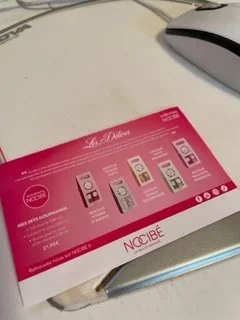

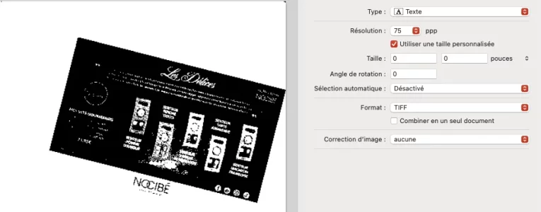

Mon scanner Canon MG3650 ne scan plus correctement via Aperçu : plus de couleur et caractères presqu'illisibles, pas de problème pour faire copie. Il a à peine 3 ans.
Merci Moonwalker mais rien ne correspond à mon problème dans le manuel :(
Voilà ci-dessous la photo d'une image et ensuite le rendu du scan via Aperçu.
Je ne comprends vraiment pas d'où ça peut venir sachant qu'il n'y a aucun problème pour les copies.

ca serait pas le choix du Type "texte " qui te fout le boxon ?
Réactions: Moonwalker
Assurément.
Vu le document original, cela devrait être « Couleur ». « Texte » est pour numériser du texte sans images. « Noir & blanc » équivaut à Niveau de gris.
Attention aussi à la résolution selon ce à quoi est destinée l’image numérisée.
Je confirme les conseils de Moonwalker, il faut 300 en résolution et bien sur pas texte mais photo couleur si non veut des nuances .
Bingo !!!
Merci beaucoup à tous !!
C'est parfait !!
