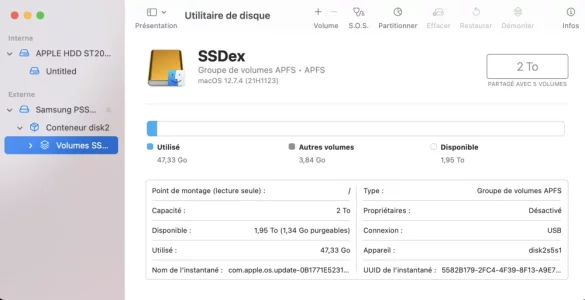

Oui. Es-tu sûr que depuis Utilitaire de disque de ta session de ton SSD que tu ne peux pas l'effacer ? Fais une copie écran de Utilitaire de disque pour que ce soit plus clair.

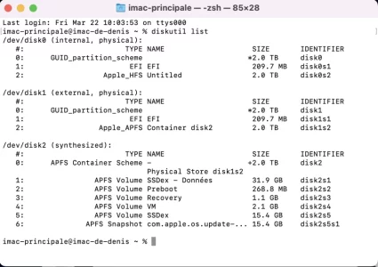

Pour en avoir confirmation tu lances le Terminal et tu taperas cette commande...
diskutil list
...en validant avec la touche Entrée. Fais une photo de la fenêtre du Terminal pour que l'on voit le résultat.

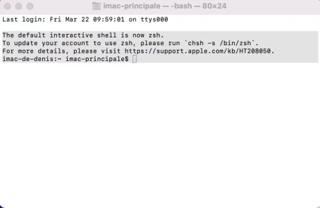

J 'ai ça dans le terminal , qu'est ce que doit faire ?c 'est la premier fois que je vois cela
Résolu , j 'ai trouver comment le mettre à jour

Le SSD interne (120Go) n'est pas monté ni identifié lors du démarrage; il est mort. Vu l'age du matériel j'utiliserai un autre disque externe pour Time Machine ou autre système de sauvegarde. Le disque interne rotatif de 2To peut vivre plusieurs années ou mourir demain.
