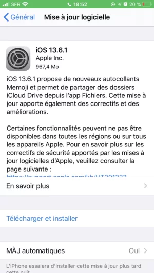

Peux-tu nous dire si la mise à jour est téléchargée ?
Réglages > Général > Mises à jour logicielles > et nous faire une capture d'écran ?
MrTom
Membre d’élite
6 Août 2019
2 012
473
38
OK merci, le mystère perdure.
J'ai 9Go de Autres sur mon iPhone, mais je n'ai pas la même version. Peut-être ça vaudrait le coup de l'installer ? Je n'en sais rien
