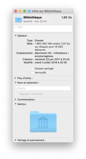

Salut,
Si tu utilises TimeMachine
Dans un premier temps vas dans --> Préférence Système --> TimeMachine > décoche Sauvegarder Automatiquement.
Redémarre un coup et retourne voir dans le menu  à propos de Mac --> Stockage
Désinstalle Clean Mon Truc ... s'il te plaît ...
Pour faire gagner du temps tu peux suivre les indication de ce fil, notamment et surtout la réponse #7
( le reste suivra )
Le cumul des deux on est loin des 90 go...
merci du bon retour, il fallait essayer.
je détaille le post numéro quatre du sieur Fullcrum
un peu de lecture à propos des snapshots #post-13344142 si tu es dans ce cas.
en résumé, dans le terminal, texte de la commande originale de sieur macomaniac, à frapper sans retenue.
sudo tmutil thinlocalsnapshots / 99000000000 4 ; say 'ENFIN TERMINÉ LA PURGE'
patiente et réessaye ton fameux "stockage" pour voir.
