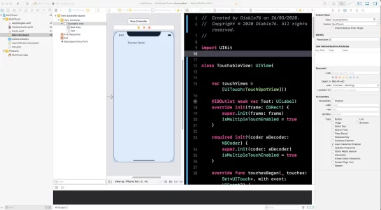

Pour l’instant le code fonctionne très bien, le seul « petit » souci que j’ai c’est que peu importe ce que je rajoute sur ma vue (label…) ça n’est pas affiché dans l’app, comme si ça passait derrière la vue
J’ai l’impression que c’est lié à ce petit morceau de code car quand je le supprime, mon code ne fonctionne plus mais mes labels
apparaissent :
override func loadView() { view = gameView() self.view.backgroundColor = .black } override init(frame: CGRect) { super.init(frame: frame) isMultipleTouchEnabled = true }
Tu aurais une idée ?

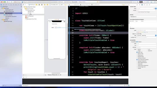

Difficile de te répondre sans voir le nombre de vue que tu as créé dans ton main.storyboard et comment tu les gères dans ViewController

C'est très basique, j'ai une seule vue :

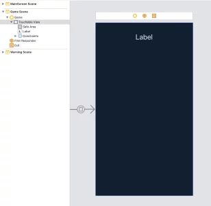

Petite question ?
Du coups j'ai plus accès à l'assistant étant donné que c'est le fichier Swift est plus relié au ViewController ?
Tu sais à tout hasard comment je peux faire passer des données (variables) entre mes contrôleurs ?
Le problème c'est que j'ai plus de contrôleur avec la méthode qu'on as utilisés juste avant
