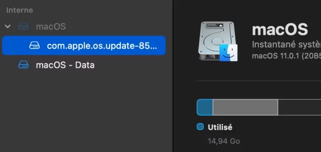

Ah oui et aussi... je viens de voir ça sur mon utilitaire de disque :
Capture d’écran 2020-12-06 à 23.51.44.png Capture d’écran 2020-12-06 à 23.52.02.png
Je ne comprends pas ce qu'il faut faire, même en lisant les instructions sur ce fil de discussion...

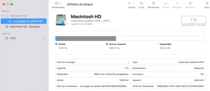

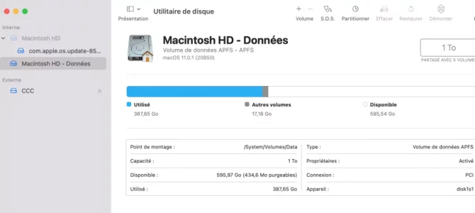

En fait, ma principal inquiétude se porte sur ce qu'il se passe dans l'utilitaire de disque : j'ai mis les captures d'écran sur mon message plus haut (dimanche 6 déc.).
Il y a :
  • Mac HD (grisé) (volume système APFS) > com.apple.os.update 85etc... (instantané système APFS)
  • Mac HD Données (volume de données APFS)
J'ai lu des choses sur le forum et sur ce fil qui semblent porter sur le sujet, mais je ne comprends pas s'il faut faire quelque chose ou pas. Je rappelle que j'ai rebooté Big Sur sur une clé USB, rien de plus. Après j'ai remis applis et docs un à un manuellement.
Si c'est normal et que je n'ai rien à faire, tant mieux!
Merci à vous

Ce qu'on voit dans tes copies d'écran est normal (avec Big Sur). Le système est installé sur Macintosh HD qui est verrouillé et non monté. Au démarrage, il en est fait une copie nommée com.apple.os.update, c'est elle qui sert jusqu'à l'extinction du Mac. Sur ces deux volumes, l'utilisateur n'a pas la main. Par ailleurs, tu as un autre volume, nommé Macintosh HD - Données sur lequel se trouve tout ce qui est disponible pour l'utilisateur. Dans le Finder, tout ça n'apparaît pas vraiment, on a seulement l'affichage d'un disque Macintosh HD (qui correspond donc, grosso modo, à Macintosh HD- Données).

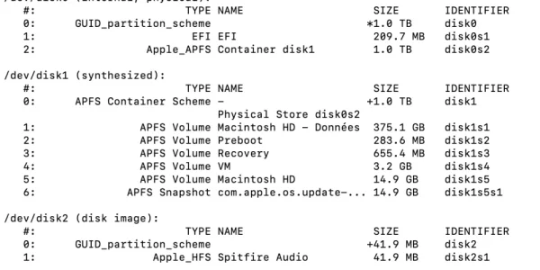

Bref, si c'est bien ça qui te préoccupe, sois tranquille, tout est normal. Si tu as la curiosité de faire un disklutil list dans le Terminal, tu verras qu'en réalité il y a même un total de 6 volumes dorénavant (avec Catalina, on n'en était encore qu'à 5).

Par curiosité, j'ai fait la commande sur le terminal et en effet, je vois ce que tu me dis... Merci ! (et merci à celui qui a redirigé vers une nouvelle discussion ;))
