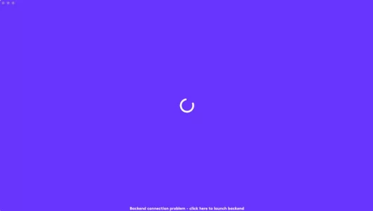

J'ai utilisé easyfind, effacé tous les fichier logioption plus, ainsi que les fichiers mx master (des fichiers png essentielement). J'ai vidé la corbeille. J'ai retélécharger le programme d'installation de l'appli sur le site logitech, mais à la fin de l'install, toujours cet écran violet...

On dirait un problème de connection…
Tu n'utilise pas un logiciel comme Little Snitch ? Ou bien aurais tu modifié les réglages dans le coupe-feu de MacOS ?
Effectivement, little snitch était ouvert, mais je l'ai désinstallé, vidage de poubelle, redémarrage et... résultat identique. Je n'ai rien modifié dans le coupe-feu.

Sur le net j'ai trouvé cette solution :
Hi, I was having the same problem. I managed to solve it by enabling the "Program startup agent" by Cleanmymac. I did the step, 1) I installed the logi options+ 2) later I checked the startup items in CleanMyMac as shown in the screenshots below. 3) restarted the Mac after enabling the agent 4) opened the logi option+ end) it worked.
Hope this helps.

Ah mais ouiiii! Le truc avec cleanmymac ça a fonctionné! terrible! Merci merci merci!
