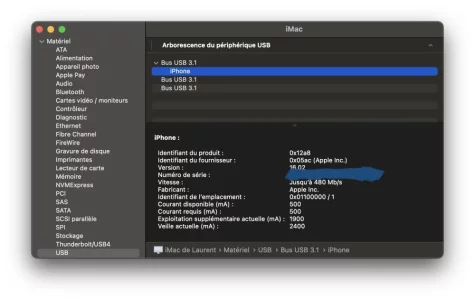

Mais les mêmes caractéristiques apparaissent que ce soit avec le Matters ou le Tressé Apple :
Par contre, mon iMac est sur Ventura. Peut-être ça vient de là ;) ?
Non
Oui d'après la capture tu es en USB 2.0 ce qui est normal avec le câble de charge fournit avec l'iPhone, mais pas normal avec le câble Thunderbolt 4 qui d'après la fiche technique est passif donc devrait aussi fonctionner en USB 3.1/3.2 gen 1/2... (si il était actif il serait limité à l'USB 2.0).

Non
Tu as essayé avec quel port sur le Mac, les 2 seulement USB ou les 2 Thunderbolt3/USB?
Tu as d'autres périphériques pour tester le câbles, par exemple un SSD USB-C?

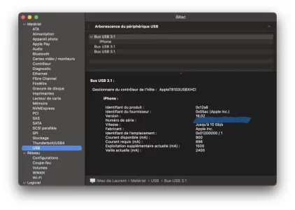

En effet, et sans redémarrage de l'iMac pour info, je constate quand même ce matin l'affichage des bonnes caractéristiques.
Un temps a du être nécessaire suite à la mise à jour des pilotes...
L'occasion de te remercier une nouvelle fois pour ton partage des connaissances :) .
Bon week-end
Avec l'iPhone 15 Pro Max :

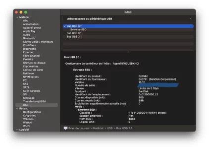

Avec un SanDisk Extreme Portable SSD 550Mb/s :
