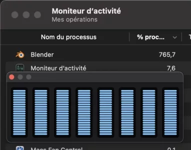

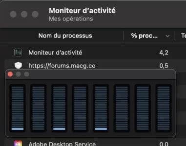

C'est bien cette petite fenêtre contextuelle et lorsque je lance un rendu avec Blender, j'ai ça...
...ça pulse, du moins le processeur et ses 8 coeurs plus le ventilateur à fond et s'il n'y a que Safari...

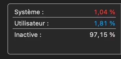

Mais dans le bas du moniteur d'activité c'est bien 100% pour le total, c'est peut être plus compréhensible:

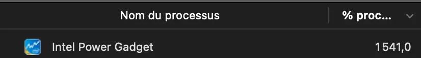

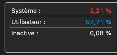

Par exemple sur un 8Coeurs/16Threads ;) (1540/1600 soit env 96% du CPU)
