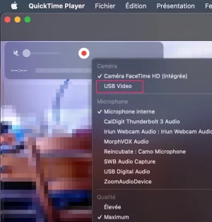

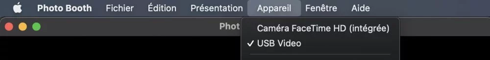

La solution la plus économique à ma connaissance est de faire appel à ce type de produit que j'ai payé 13,62 € sur eBay.
On le connecte à une prise USB du Mac et l'autre extrémité à l'aide d'un cordon HDMI à la sortie mini HDMI d'un APN ou une caméra.
La connexion apparaît alors dans le choix de capture de PhotoBooth ou de QuickTime, qu'il suffit de choisir comme entrée :
L'enregistrement se fait dans le format de l'appareil de capture jusqu'à 1080 60p. Et bien sûr avec ses réglages.
