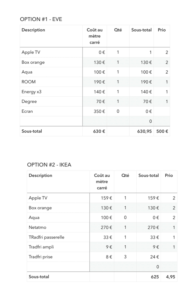

Voici mon total :
Soit env 1100 € et + 500 € d’abonnements internets/an.

Voici mon total :
