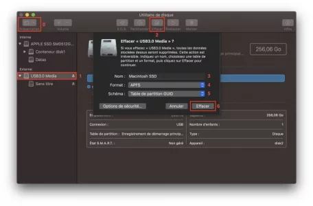

Réinstalle le disque dur d'origine et espérant que tu n'as rien effacé. Ensuite tu installes ton SSD dans un boîtier USB 3.0 que tu connecteras au Mac mini et tu installes macOS Catalina. Attention à bien faire le formatage, suis cette séquence...
En 0) tu sélectionnes Afficher tous les appareils, en 1) tu sélectionnes bien la racine du SSD et pas ce qui est en-dessous, le reste n'est pas très dur à comprendre.

Merci infiniment pour vos réponses, je vais essayer de formater mon SSD avec cette procédure, je vous tiens informé des suites de cette affaire :)
