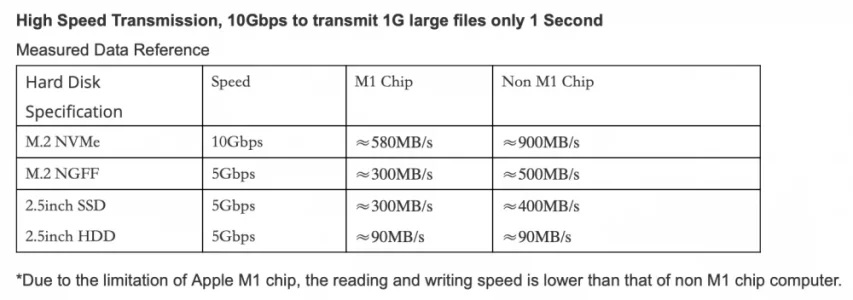

Un SSD évidement, de préférence d'une bonne marque (Crucial, Samsung), et de préférence un modèle NVMe (plus rapide que le SATA).
merci pour votre rapide retour, est ce que ce genre de produit dont vous parlez?
lien
Oui tout à fait !
En passant il y a un commentaire qui fait mal dans leur doc, un des rares point faible du M1 :
