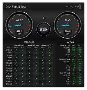

J'ai un iMac 5K de 2017 ( 4,2 GHz Intel Core i7 quatre cœurs, 48 Go 2400 MHz DDR4, Radeon Pro 580 8 Go) pour traiter mes photo dans Lightroom. J'en suis très déçu. Mes fichiers RAW shooté avec un Leica M10 mettent du temps à s'afficher nickel. Et ce, dès que j'ai acquis la machine.
Lightroom semble n'utiliser que 10-15% de la carte graphique.
J'ai stocké toutes mes photos sur un disque en raid connecté en Thunderbolt 3, pensant avoir optimisé au maximum la puissance de la machine. Et c'est vraiment décevant.
Quelle machine, et quelle configuration me permettrait de travailler comme un pro avec fluidité de façon pérenne. (Imac Pro ou Mac pro ? Ou PC...:nailbiting:)
Merci pour vos conseils avisés.

Ce serait bien si tu pouvais mesurer le débit de ta connexion par exemple avec AJA System Test, car un débit insuffisant peut être la cause de ton problème.
Voire probablement.
Et le fait que ton DDE soit connecté en TB3 n'est pas une indication (ce n'est pas la connexion le facteur limitant), c'est ce que peut délivrer le DDE.
Et la notion de raid sans précision n'apporte rien…

Tu as raison, je vais tester ça ce soir.
