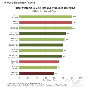

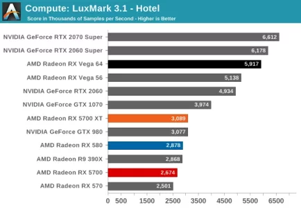

Deux graphiques en PJ afin d'éclairer la situation :
On voit que la RX 580 n'est pas à la ramasse et est même plus performante que la RX 5700 et presque aussi performante que la RX 5700 XT 8GB.
Mais la plus performante reste la Radeon VII. Sur un autre test elle est deux fois plus performante que la Vega 64 en nombre de frames/s sur Blender 2.8
Seul bémol, elle ne serait plus produite par AMD et semble difficile à trouver :arghh: .
