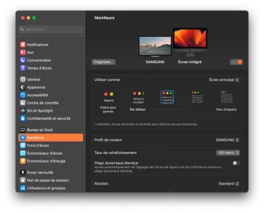

Dans les préférence système ou réglages système.
Ici c'est 60Hz car mon écran est limité à 60Hz

Pour la Fréquence max supporté par ton iMac et MacOS??

Ah ok super pour le screen, si j'ai bien compris la ton Samsung est limité à 60 Hz parce que ton écran Samsung à un taux de rafrachissement maximum dde 60Hz mais si j'en achète un qui aura un taux de rafraichissement max de 165 Hz par exemple je pourrais mettre le 165 ? En plus c'est peut être un truc bête mais dans tous les jeux auxquels je joue on m'a toujours dit de désactiver la Vsync ou la freesync parce que on subissait une perte de FPS donc j'en ai toujours eu une vision négative en quelques sortes.
