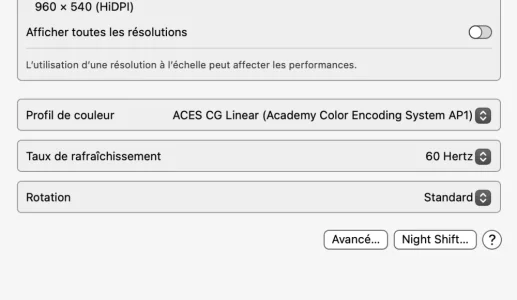

Salut,
..essaie de changer le profil du LG dans "réglages systeme" / moniteurs —>
en ACES..... c'est celui que j'utilise pour mon écran Dell
(c'est le profil le plus contrasté et le plus noir que j'ai pu trouver...)

Bonjour peyret
Merci pour la proposition mais ce profil est ultra profond et les couleurs sont changées...
C'est juste un subtil réglage que je recherche, pas autant de contraste :)
