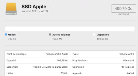

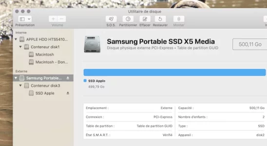

Une fois que le disque est branché:
  • il faut lancer l'utilitaire de disque (présent dans le dossier utilitaire des app)
  • sélectionner le nouveau disque externe
  • l'effacer et le formater au format APFS (et schéma GUID

Capture d’écran 2020-10-27 à 18.00.45.png Lequel des 3 ?

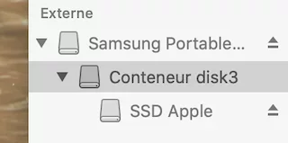

Lui il est noté disk 2 Kesako ?Capture d’écran 2020-10-27 à 18.08.08.webp CCC il faut faire ?

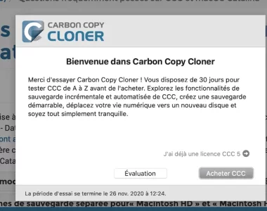

Il y’a plusieurs logiciels pour cloner mais celui que je trouve le plus simple à utiliser est, en effet, CCC.
Pour cloner avec ce logiciel, donc, tu cliques sur la case Source pour sélectionner le disque que tu souhaites cloner (Macintosh HD), puis sur la case Destination pour sélectionner le disque sur lequel tu souhaites cloner (ici : Samsung Portable SSD).Enfin, tu cliques sur le bouton Cloner.
