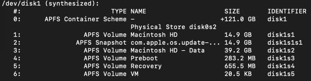

Après avoir détrôné Catalina, j'ai remarqué dans l'Utilitaire de disque que le volume "com.apple.os.update" est apparu. Que fait-t-il ici ? L'Utilitaire de disque m'informe que c'est enfaite Macintosh HD. Pourquoi ? - en passant un diskutil list via le Terminal > voici le résultat :
  • excusez-moi de n'avoir pas pu le poster en "Bloc de code" mais j'ai des soucis avec le copier-coller.
Merci.

Tu as une distriution à 6 volumes de Big Sur dans le Conteneur -->
- Catalina avait innové sur Mojave (question distribution des volumes apfs) => en dédoublant le volume de démarrage Macintosh HD en 2 volumes : un volume-Système Macintosh HD à taille constante hébergeant les données invariables de l'OS & un volume-Données extensible Macintosh HD - Données recelant les données variables de l'OS et celles de l'utilisateur. Ce découblement se conserve avec Big Sur.​
- mais Big Sur innove à son tour sur Catalina par un dédoublement du volume-Système. Le Macintosh HD de 14,9 Go constitue l'original du volume-Système qui a un statut bien particulier : il est inactif et ne sert pas à démarrer. Verrouillé par un sceau d'intégrité > il constitue le un paradigme intouchable à taille constante. Au démarrage > un snapshot ou instantané apfs se trouve pris qui image ce volume-Système Macintosh HD > et est monté à un volume quasi vide d'accueil intitulé Update. Au montage > le volume Update est renommé : com.apple.os.update-... de l'intitulé du snapshot > et c'est sur ce snapshot monté en volume en mode lecture seule que s'effectue le démarrage. En résumé : c'est sur un clone instantané exécuté à la volée du volume-Système original que s'effectue le démarrage de Big Sur.​
- comme avec Catalina > le volume-Données Macintosh HD - Données se trouve monté au démarrage dans le volume-Système démarré (celui du snapshot monté en lecture seule donc) > à la localisation /System/Volumes/Data.​
Note : personnellement et philosophiquement parlant > je réprouve formellement cette « multiplication d'êtres logiques » qu'Apple ne cesse de faire proliférer d'une version d'OS apfs à une nouvelle. Mais comme ce n'est pas ici un lieu de débats épistémologiques => je me borne à cette notule sans lui donner de développement.

Un grand merci macomaniac pour les explications. On pourrais dire que cela est une "fusion" entre Macintosh HD et ce volume com.apple.os.update-... monté au démarrage. Encore merci.

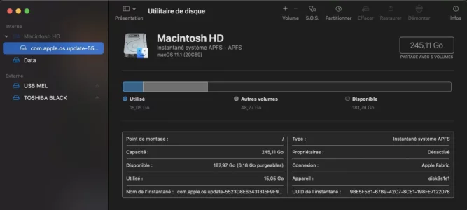

J'ai un MacBook Air M1 (2020) qui présente deux partitions dans le disque interne Macintosh HD : Données (j'ai lu que c'était logique), et "com.apple.os.update-55" qui m'interpelle nettement plus.
Dois-je supprimer cette partition qui semble être conséquente en terme de stockage ?
Merci d'avance de vos réponses !
