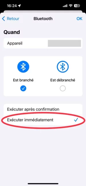

Je ne trouve pas du tout cette écran quand je créé une automatisation (iPhone 12 mini iOS 16.6).
Comment arriver vous sur cette écran ? Ce serait la solution a beaucoup de mes automatisation que j'ai laissé tombé car elles demandent confirmation ce qui en enlève tout l'intérêt !!
J’ai un iPhone 13 Pro sous iOS 17, et ce n’est que sous iOS 17 que l’on peut me semble-t-il automatiser un raccourci en fonction du BT et du Wifi.
Ok, je vais donc passer sous iOs 17, j'espère que ca ne va pas trop amener de soucis sur mon 12 mini en tout cas je pense que je m'arrêterais la. Merci pour votre aide
