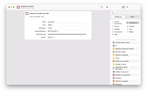

Je souhaite profiter de la mise à jour vers Monterey pour expérimenter les capacités de Raccourcis sur macOS.
En fait j’aimerais créer un raccourci pour éteindre mon NAS Synology directement depuis le barre de menus
Voici l'action sélectionnée :
Le script pour y arriver est on ne peut plus simple:
Bash:
sudo shutdown now
Ce après quoi le prompt demandera de saisir le mot de passe.

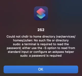

C'est à cette étape-là que je sèche - Raccourcis affiche la boite de dialogue suivante :
Connaitriez-vous la marche à suivre ?

Je n'ai pas Monterey, donc pas Raccourci pour mac...
Mais la commande que tu veux exécuter , dans le terminal serait:
echo "mot de passe" | sudo shutdown now
Remplace mot de passe, par ton mot de passe de session administrateur, la commande devrait s'exécuter sans te demander ton mot de passe.

Merci pour vos réponses !
Je reviens vers vous avec la solution :
la commande echo "password" | sudo -S shutdown now (où password doit être remplacé par le mot de passe de la session du NAS) m'a finalement permis de m'en sortir.
Si cela peut servir à quelqu'un à l'avenir, voici donc le raccourci utilisé pour éteindre mon NAS depuis la barre de menus de macOS (ou via un raccourci clavier dans le cas d'une action rapide).
Il vous faudra bien sûr activer le SSH sur votre NAS et éventuellement paramétrer un autre port (Panneau de configuration -> Terminal et SNMP -> Activer le service SSH) :

Merci pour l'astuce concernant le écho du mot de passe afin de faire fonctionner la commande sudo. En revanche dans mon cas shutdown not ne fonctionne pas, j'ai utilisé poweroff qui fait la même chose.
