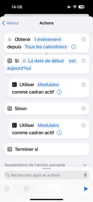

J'ai créé un raccourci qui me permet d'afficher un cadran différent suivant que j'ai ou non un rendez vous dans la journée dans mon agenda.
Les deux écrans que je souhaite utiliser sont tous les deux basés sur des écrans modulaires, et définis dans mon Apple Watch (série 8, sous Watch OS 9.3)
Le raccourci se déclenche bien tous les matins, mais il considère que je n'ai pas de rendez vous, donc il ne m'affiche pas le bon cadran.
Une idée ?
Je viens de tester ton raccourci et il fonctionne très bien manuellement avec deux cadrans infographe : je n’ai pas d’évènement aujourd’hui, je lance le raccourci, j’ai mon premier cadran, j’ajoute un événement, je lance le raccourci, j’ai le deuxième cadran, je supprime l’événement, je lance encore le raccourci et je récupère bien le premier cadran, donc j’aurais tendance à dire que cela fonctionne.
  • as-tu essayé « manuellement » comme ci-dessus ?
  • tu n’aurais pas sélectionné deux fois le même cadran ?
Merci pour ta réponse, grâce à toi j'ai trouvé ...
J'avais un événement récurrent sur 3 mois qui remontait systématiquement ...
Cela ne fonctionnait donc pas.
