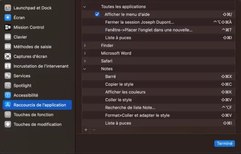

je n'arrive pas à changer dans l'Application Notes les raccourcis associés aux actions suivantes :
Format->Police->Barré
Format->Liste à puces
J'ai bien modifié les raccourcis dans les paramètres clavier mais rien à faire.
L'un de vous aurait-il une idée ?
Excellente journée à tous et un grand merci d'avance pour vos réponses :)
Mac OS Sonoma 14.2.1 Mbp 15 2019
    184,1 KB · Affichages: 5

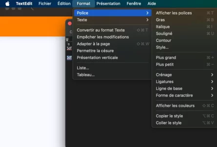

Curieux. J'ai rajouté pour TextEdit la ligne "Format->Police->Ligne de base->Indice" avec la combinaison Commande Option I et ça fonctionne. Ceci dit, ça fonctionne aussi avec seulement "Indice"...

J'ai supprimé les éventuelles app qui auraient pu causer conflit (CheatSheet, Shortcut detective, custom shortcut).
J'ai vérifié la syntaxe, il n'y pas à mon sens d'autre symbole que "à" comme c'est parfois le cas avec le "'" sur les claviers US.
@Aliboron, je ne sais pas quel menu tu as utilisé pour cette fonction dans TextEdit car je n'ai que "Puces..."
Idem dans Pages, pas de menu pour essayer ailleurs.
J'ai mis Commande Option I comme raccourci Liste à puces pour "toutes les applications", rien n'y fait. Redémarré également. Les autres raccourcis fonctionnent sans problème
Si quelqu'un a une idée... Je suis sur macOS Sonoma 14.2.1

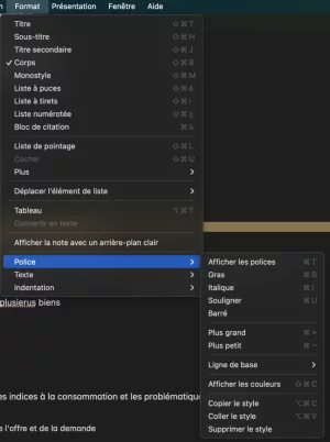

Rappel : ce fil traite initialement des raccourcis dans l'application Notes. C'est donc là que j'ai trouvé cette commande :

Tout à fait, les références à Pages et TextEdit sont pour voir si le problème persiste sur d'autres applications.
