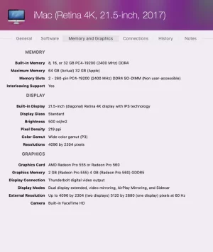

Je vais me lancer dans le remplacement de mon vieux Fusion Drive sur mon iMac 21,5“ 2017 par un SSD blade avec le kit OWC Aura Pro X2 1 To vendu par Macway. Au vue de la complexité de l’opération je vais prendre mon temps…
Je me dis que quitte à tout ouvrir autant en profiter pour passer la RAM de 8Go à 16Go.
J’ai vu que Macway propose un kit 16 Go (2 x 8 Go) SODIMM DDR4 2400Mhz PC4-19200 à 75€ (livraison comprise). Est-ce que d’autres marques peut-être moins chères seraient aussi compatibles et conseillées ? (Comme Crucial RAM CT2K8G4S24AM 16Go Kit (2x8Go) DDR4 2400MHz CL17 Mémoire pour Mac à 48,99€ https://amzn.eu/d/dOshphr peut-être)

Voilà c’est fait après 3h de travail. Une bonne activité père fils ! Ça fonctionne parfaitement avec les 2x8Go de RAM Crucial et le kit Aura Pro X2. Mon iMac 2017 a une seconde jeunesse même avec Ventura. J’ai aussi profité du SSD de 1To pour installer Win10 en bootcamp et tout est très performant.
Je ne regrette pas mon investissement de 220€.
