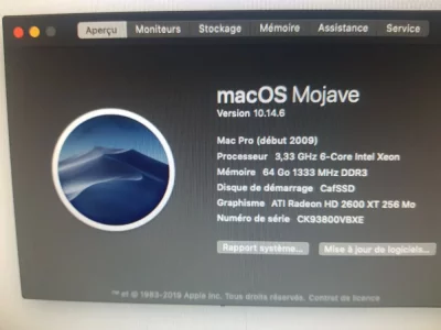

Petit compte rendu de ma soirée...
Après pas mal de galères j'ai réussi à :
Mettre les 64go de RAM
Installer Mojave sur un SSD et demarrer dessus avec la carte graphique d origine (une radeon HD2600XT) et sans mettre le NVME sur le port PCI.
La premiere fois j avais eu le meme resultat, puis j avais mis ma carte graphique "metal" et mon nvme tout allais bien jusqu a ce que je fasse la mise a jour demandee par apple pour securite mojave....et la plus rien, pas de finalisation et retour au point de depart...
Donc j ai tout refais maintenant j aimerai qu on me dise ce que je dois faire :
1 remettre ma carte graphique metal et le ssd ?
ne pas valider de mise a jour ?
Comment mettre le systeme sur mon disk nvme ?
ci joint les photos
Merci d avance
ci joint les photos
Merci d avance

Au départ, j etais en big sur, mon mac a refusé de redémarrer après avoir tenté de passe a 64go de ram.
C est pour ça que après maints galères pour le faire repartir, j ai reussi en mettant un ssd de mojave.
Mais il y a une mise a jour mojave et hier en faisant repartir mon mac j ai voulu faire la maj et il ne s est pas rallumé encore une fois.
Donc je suis sous mojave 10.14.6 avec bootrom 144.
Est ce que nativement mon nvme va pouvoir booter ?
Et donc je ne peux pas faire la maj mojave sinon ça plante.

B9njour
La hd2600 était lancarte d origine dans le mac que j ai achete d occasion. Elle a été remplacé par un rx870 à 8go de ram compatible metal. Le vendeur m'avait laissé l ancienne.
Donc je peux remettre la 870 et cloner mon ssd sur mon nvme puis booster sur mon nvme sans problème maintenant ?

Admettons que je veuille repasser sur big sur (meme si je pense suivre vos conseil), je ne comprends pas comment le faire sachant que ma carte ne permet pas de voir ce qui se passe au boot et que l ancienne ne permet pas l install de big sur...
Comme l'installation du système s'est faite sur un SSD externe à partir d'un autre Mac dont la carte est compatible metal, ton 5.1 a pu redémarrer et fonctionner avec ce SSD. En fait, il faut une carte compatible metal pour installer Mojave, mais ça ne veut pas dire que la XT2600ou autre non compatible ne puisse pas fonctionner dans ces conditions, certainement sans accélération graphique, mais la preuve en est...
Personnellement, je ferais ainsi :
  • Installation d'une carte compatible metal à la place de la 2600XT puis s'assurer que tout fonctionne.
  • Télécharger l'installateur de la dernière version de Mojave 10.14.6 (Elle doit contenir les dernières MàJ de sécurité)
  • Installer la carte Nvme et installer un système propre dessus (pas un clone) ; s'assurer encore que tout fonctionne.
  • Installer les 64 Go de Ram
etc.

j ai une rx570 8go donc compatible metal mais si je fais comme tu dis qd je fais la mise a jour de securite cela merde car je ne peux rien voir à l ecran lors de la mise a jour...
Idem si j installe mon nvme et commence une install propre non ? je ne verrai rien a l ecran et donc impossible de l installer...
Me trompe je ?
Me trompe je ?
Si tu fais comme je dis, à savoir télécharger la dernière version de Mojave sur l'app store, tu n'auras pas de MàJ de sécurité à installer. Tu repars à zéro, donc ne te prends pas la tête. Pas besoin de boot screen, l'installation se fera à partir de... l'installeur (qui sera sur le SSD que tu as installé), et donc le Mac redémarrera sur l'installeur (qui est une image disque) et tu auras accès à l'écran à tout ce qu'il faut, y compris l'utilitaire de disque qui te permettra de formater le SSD sur ta carte Pcie.
Sur mon mac book pro (qui lui est sous big sur), je ne peux pas télécharger mojave sur l app store. il me dit que c incompatible. Du coup j ai telecharge mojave ailleurs mais qd je boot dessus y a une mise a jour de secu a faire
C''est pour ça qu'il faut la télécharger de ton MP. S'il y a une MàJ de sécurité, tu la feras (ou pas) quand tout aura été stabilisé.

Oui ta RX580 est compatible et sans bootscreen en effet. Et te lire me fait penser à une chose... C'est vrai que c'est contraignant de pas avoir de bootscreen, et typiquement les MAJs de sécurité sont des MAJs très longues, ça peu facilement durer plus de 30 minutes, et pendant ce temps là tu seras en aveugle...
Il ne faut surtout pas toucher la machine et attendre qu'elle redémarre, la MAJ finie.
je me demande si tu n'as pas rebooté trop tôt interrompant une MAJ de sécurité (sans bootscreen et longue) et que tu as flingué l'EFI sur ton disque qui pourtant bootait... et là, lui ou l'OS a pris un coup dans la gueule lors de l'écriture...
Lorsqu'on lance une MAJ d'OS sans bootscreen il faut vraiment être capable d'attendre longtemps et oui c'est un peu désagréable et angoissant d'être en aveugle.
À nouveau si tu ne souhaites pas te pencher sur les bootloaders et leur fonctionnement, reste en Mojave ;)
Et même avec Mojave sans bootscreen, oui comme dit juste au dessus si tu boote d'une clé USB ou autre pour ton install de Mojave tu peux avoir à attendre longtemps, jusqu'au menu de sessions.
Idem avoir beaucoup de ram allonge le temps de démarrage, elle est checkée à ce moment.
Tu as tout a fait raison j'ai rebooté trot tôt...c'était trop long mais c'est un peu de ma faute. J'aurai du cloné mon disk sur mon nvme puis faire la mise a jour Mojave à partir de mon nvme car mon disk de "boot" était beaucoup plus lent.
Bref, Mojave installé et mis à jour; 64Go de Ram fonctionnelle.
Merci pour tout et je n'hésiterai pas à revenir !

Une petite question encore.
Mon disque systeme est en APFS et apparait sur mon bureau mais il apparait aussi sur mon bureau le meme disque 2 autres fois avec deux noms différents (ils y sont dans l utilitaire de disque) Je sais que c est nouveau mais j aimerai enlever ces deux là de mon bureau...y a t il un moyen ?
Merci d'avance
Lionel
Il faut que tu décrives mieux la config de tes disques (SATA, PCI?) et ton OS, je ne sais plus...
On me l'avait fait remarquer quand je suis arrivé ici, mais une signature avec ta config aiderait bien à mieux t'aider pour tes questions au lieu de te demander ta config à chaque fois ;)
