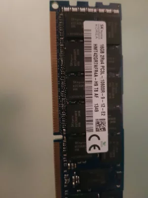

j ai achete les 4 a la meme personne ce sont les meme barettes comme les tiennes. Mais la mon mac ne demarre plus du tout.
    5,3 KB · Affichages: 42
L'image est trop petite... ET il faut vraiment que tu testes les barrettes une à une en slot 1. Tester veut dire arriver jusque sur le bureau.
Fais toujours un reset SMC. Quelle est la version de OSX ? Version de la bootRom ? la dernière, c'est 144.0.0.0.0

voilal image agrandie
    66,4 KB · Affichages: 29

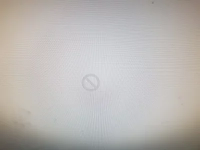

J ai branche l ancienne carte graphique pour voir a l ecran et j ai l ecran ci joint
    92,5 KB · Affichages: 31

Est ce que la reinitialisation de la PRAM aurait pu causer des degats sur le patch pour big sur ?
Car l ecran blanc indique une non reconnaissance du systeme non ?
Y a t il une solution de recup ?
Est ce que ma room est toujours en 144 ? Est ce que mon bios EFI est toujours ok ?
Dois je forcement installer une version en APFS ?
Si quelqu un a des reponses a ces questions...Merci d avance
Lionel
Tiens? à tout hasard, n'as tu pas acheté ces RAMs aujourd'hui sur le Bon Coin à un vendeur en région parisienne?
Pour tes questions, non ta rom n'a pas bougé, tu es toujours en 144.00 et quelques...
Je comprends à te lire que tu bootes sur un SSD NMVe en PCI, et sur Big Sur donc tu passes par un bootloader?
Perso concernant la gestion de ton bootloader en EFI je ne sais pas, je vais laisser les autres répondre, je n'en utilise pas c'ets pour ça que je suis resté en MOJAVE.
C'est étonnant ce qu'il s'est passé, à un moment donc ça booté avec 16Go uniquement en slots 1 et 2? Et puis plus rien...
Si jamais il te reste un disque en SATA avec un OS dessus style high Sierra, monte le dans ta machine, et quand tu dis que tu as rénitialisé ta PRam, tu l'as fait plusieurs fois de suite? du style 4 ou 5 fois (le seul moyen de la vider complètement)?
Il se peut que tu aies des barrettes défectueuses, c'est assez capricieux ces conneries et assez mystique des fois, j'en ai changé il y a quelques jours dans un mono proc, et j'ai eu moi aussi à intervertir des barrettes dans des slots pour qu'elles soient toutes reconnues...
À ta place, j'essaierais déjà de remettre la machine en route avec tes anciennes barrettes, celles là tu sais qu'elles fonctionnent, et oui, à nouveau, ton bootloader en EFI a peut être pris un coup dans la gueule lorsque tu as hard rebooté.
C'est pour ça si tu as un disque SATA démarrable, n'hésites pas à le mettre dans un slot SATA.

J'ai testé mes barrettes dans un serveur DELL et elles sont bonnes, le serveur a bien détecté les 64go de RAM
Meme avec les anciennes mon mac ne démarre plus (enfin il démarre et s'arrête avant que j'ai pu me connecter).
En remettant l ancienne carte graphique, j'ai un écran blanc avec un rond et une diagonale dans le rond...
Si tu as un boot seulement sur ton SSD NMVe sur le PCI, comme on l'a dit ça peut bloquer le démarrage s'il a pris un coup dans la gueule lors des reboots.
Si tu n'as pas de disque SATA démarrable (un High Sierra sur un disque interne est l'idéal), as tu ou peux tu faire sur une autre machine une clé USB Bootable?
Il te faut procéder par élimination...
Tu sais que ça ne vient pas de ta CG (laisse la GT120 connectée tant que tu n'as pas repris la main),
à priori ça ne vient pas de ta RAM (quoiqu'avant de tomber en panne à chaque fois juste avant ça marche) ;) (mais j'en conviens il serait étonnant qu'elles oient toutes en panne),
donc il te reste à tester ton boot disc.
