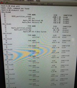

Je suis en possession d'un MacBookPro 13" d'une amie, modèle mid-2012.
Il ne démarre pas , du moins s'éteint au bout de 30s après la barre de chargement.
J'ai sauvegardé les photos, tout ce qu'elle voulait.
Je n'arrive pas à ré-installer l'OS de base, Disque verrouillé... d’où ma question :
Est-il possible d'installer OS X Maverick de nouveau ou bien une version plus récente directement ?
PS : là j'écris depuis mon PC, vous vous en doutez ;)
Merci d'avance de votre aide.
J'ai lu divers sujet, et je poste ici une photo de Diskutil, car impossible d'aller sur Safari via le MBP, il me demande un mot de passe :bigtears: .
Alors que sa proprio, qui ne l'a pas utilisé depuis au moins 4 ans ma juré, y en a pas ...
Donc photo via Tél... désolé de la qualité.
Bonjour FESTEZ
Passe la commande :
diskutil info disk0s2
  • (le 0 de disk0s2 = zéro ; respecte les espaces) la commande affiche un tableau d'informations détaillées sur le volume Macintosh HD
Je viens de suivre pas à pas dans un de tes posts, où le disque est verrouillé et j'ai formaté le disk02 puis relancer l'install en Maverick.

Je pense que des erreurs dans le système de fichiers formateur du volume --> faisaient que ce dernier ne montait qu'en lecture seule. Ce qui le verrouillait en écriture.
- mais je vois que tu as su gérer la situation. Content pour toi !​
