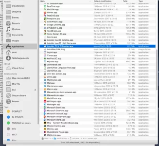

Et pourtant le "installer… " est bien dans le dossier applications comme le montre la capture d'écran ci-jointe

Il manque la / initiale du segment : /Ap*/Ins*\El* dans le final. En copiant-collant un segment de ma commande commencée à la main pour me faciliter la vie > j'avais omis cette /. J'ai corrigé tout de suite à la lecture une fois mon message posté => mais trop tard pour toi manifestement qui avait déjà capturé la 1ère mouture.
- repasse la commande correcte :​
sudo /Ap*/Ins*\El*/C*/R*/createinstallmedia --volume /Vol*/CLE --applicationpath /Ap*/Ins*\El* --nointeraction
  • et poste le retour.

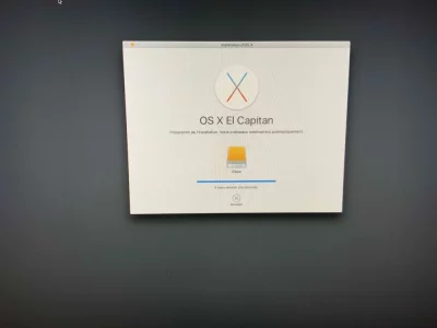

Bon c’est ok installation d’OsX est lança sur “clone”. à priori il m’annonce 4 minutes
Pour copier les composants d'installation de la clé => dans un dossier OS X Install Data de Clone.
- il y aura redémarrage ensuite sur l'OS d'installation (= secours) inclus dans le dossier > puis l'installation proprement dite (de 30' à 40').​
Ça fait pratiquement 4 minutes qu’il m’annonce qu’il reste environ 1seconde !
Et il ne se passe rien : le DD ne tourne plus…
J’ai envie de cliquer sur “annuler” ?
On en est à 7 minutes sur cet écran …
Hop = reparti => maintenant il dit il reste 0 seconde et il redémarre à priori sur le DD externe ?
Le Mac va redémarrer sur l'OS d'installation (identique à un OS de secours) inclus dans le dossier OS X Install Data créé dans Clone. Donc sur un sous-Système de Clone du DDE.
