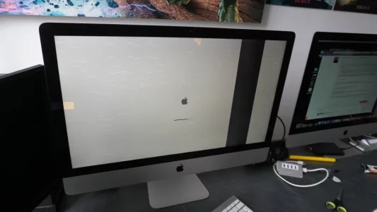

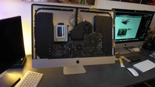

J'ai répondu à ta réponse Locke : le Mac est ouvert !
Plus aucun accès au Mac ni au SSD, et ce, peu importe le support.

@julienrogue
La clé USB d'installation a qu'elle version de macOS?
Si c'est Catalina, tu a vérifié qu'elle fonctionnait bien sur ton iMac 2020?
Oui, la manip marche sur mon imac de 2020, mais sur celui de 2012, aucun moyen de passer la barre de lancement, même avec le boot.
Demain je l'amène en réparation, ils vont l'ouvrir et chercher. Ils me tiendront au courant et je posterai ici ce qu'ils ont trouvé. Cet après midi, j'ai un acheteur qui m'a appelé. Il a une carte mère pour cet iMac.

Dans ce modèle 2012, on peut très bien installer une barrette SSD, mais il faut tout démonter et retourner la carte mère... https://fr.ifixit.com/Tutoriel/Remplacement+du+SSD+Blade+sur+l'iMac+Intel+27-Inch+EMC+2546/15758
Dans ta photo, tu as un SSD d'installé, en réinstallant le disque dur d'origine, que se passe-t-il ? Avec un autre disque à plateaux ou pas, que se passe-t-il ? Comme tu as un autre iMac, tu peux très bien installer une version de macOS puis l'installer dans ton iMac malade. Lors de tes tests est-ce que l'écran est remis en place avec sa connectique ?
Comme tu le constates, j'ai quelques interrogations. De plus, comme il y a un SSD, est-ce que tu as installé un kit câble SATA qui inclut une soude de température ? Pourquoi ? Par défaut, Apple ne fait plus installer de sonde de température, mais fait modifier le firmware des disques durs pour que ce soit macOS qui gère la vitesse du ventilateur en fonction de la température. Donc, pour un particulier qui change le disque dur d'origine, il lui faudra utiliser un kit sonde de température ou installer un logiciel comme Macs Fan Control.

  • J'ai tenter de réinstaller de HDD d'origine du fusion drive à plateau, résultat: cercle barré.
  • Avec le SSD, lorsque que je l'ai remonté à sa place (comme sur la photo) , la barre de lancement se bloque à la moitié et ne progresse plus.
  • La procédure de boot via un autre mac je l'ai faite (ça c'est déjà dis plusieurs fois dans la discussion). J'ai bien booté un disque dur via l'imac de 2020 pour tenter de booté dessus sur celui de 2012, la barre de lancement ce stoppe encore à la moitié du chargement.
  • Lorsque que je fais les tests, oui tout est remis en place, l'écran est reposé avec du scotch et les connectiques reconnectées.
  • Pour la soudure non, il n'y a plus de sonde depuis qu'apple m'a replacé le fusion drive par ce SSD (j'utilise fan control)
(pour la sonde, je doute que cela puisse venir de la car l'imac marchait très bien avant sans sonde)

-> Ouverture de l'imac 2012
-> récupération de mon SSD
-> boitier Externe usb3, et test également sur thunderbolt -> Rien (non reconnu, non initialisé)
-> je comprends qu'il ne peux pas être lu sur un boitier externe
-> je souhaite récupérer alors mes fichiers moi même donc je je remonte le SSD à la place d'origine dans l'imac de 2012
-> lancement de la barre de progression du demarrage stoppé à la moitier
-> en mode sens echec cela va un tout petit peu plus loin dans la barre de progression mais ce stoppe aussi vers 70%
Imac 2012 indémarrable.

Quelle manipulation à rendu ce SSD illisible alors que le matin même, je pouvais encore ouvrir le mac malgré la carte graphique HS.
Je pense que tu te trompes de diagnostique :
  1. Ton SSD n'est pas en panne, il est lisible quand il est dans ton Mac, c'est juste que à cause du Fusion Drive tu ne peux pas l'en sortir et accéder aux données
  2. Par contre ton Mac est en panne, il n'arrive à booter jusqu'au bout avec aucun disque, pas même une clé USB, et donc là non plus tu n'as pas accéder à tes données
La personne qui t'a dit "sort ton SSD" n'a pas pensé que ton SSD était en Fusion Drive et que ça ne pourrait pas fonctionner (parce que c'est inutile, et même idiot la preuve ici, de faire un Fusion Drive avec 2 SSD, et uniquement causé par la fainéantise du réparateur).
Ceci dit, comment récupérer tes données ? Tu as eu 2 pistes : le mode Target, ou sortir les 2 SSD et les brancher ensemble sur un autre Mac. Si tu ne peux pas le faire toi-même, fait le faire par le réparateur pour corriger sa boulette du Fusion Drive.

J'ai amené le Mac chez un spécialiste qui a directement lancé le mode target. Ça a marché directement et j'ai pu retrouver mes données via un autre Mac banché avec les fameux câbles : thunderbolt 2 vers thunderbolt 3. Le SSD n'était effectivement reconnu uniquement que par ce Mac là, à cause du fusion drive.
Pour lui, l'impossibilité de passer le chargement au lancement vient simplement du fait que la carte graphique est foutue mais peut-être pas que, il s'agit probablement aussi d'un problème qui touche aussi la carte mère, d’où l'impossibilité d'accéder au système. Et en prime, en regardant l'écran allumé pendant le mode target, il a remarqué la grosse trace noir et m'a dit qu'il n'était pas sûr que cette trace que l'on voit sur cette photo n'était que le fait de la carte graphique HS. Il a tenté une vérification sur un autre moniteur, verdict : en démontant la dalle pour retirer le SSD, j'ai légèrement plié la dalle en forçant sur un coté car il restait collé.
Résultat: Une carte mère / graphique HS, Écran HS, mais récupération des données !
