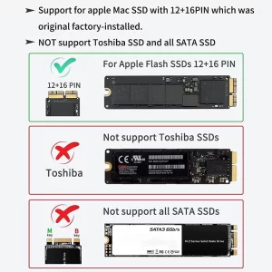

Pouvez vous me conseiller un boitier qui me permette de récupérer les données pour les transférer sur un MBA M1 ?
J'ai vu celui-ci mais il me paraît cher ; https://www.amazon.fr/Boîtier-Dispo...+2015+16+12+broches,aps,52&sr=8-3-spons&psc=1
D'avance merci
Daniel
Je ne suis pas convaincu. Est-ce que la barrette SSD d'origine a les mêmes contacts dorés aux mêmes emplacements ? Attention, ce doit-être strictement identique.
Et pour le prix, il n'est pas cher en comparaison d'un modèle certifié par OWC et vendu chez MacWay... https://www.macway.com/owc-envoy-pr... envoy - boîtier usb 3.0 pour ssd&oid=2307544
Tu peux toujours tester le modèle de chez Amazon. Si ça ne fonctionne pas, via une commande internet tu as un droit de rétractation de 14 jours et chez Amazon aucun souci pour retourner un produit et se faire rembourser.
Et pour le prix, il n'est pas cher en comparaison d'un modèle certifié par OWC et vendu chez MacWay... https://www.macway.com/owc-envoy-pro-1a-usb-a-10-gbits-boitier-pour-ssd-pcie-de-mac-2013-a-2019/p3041584?s_kw=owc envoy - boîtier usb 3.0 pour ssd&oid=2307544
Merci pour ta réponse rapide.
Les contacts sont situés au même endroit. Je vais donc tester celui d'Amazon.
Daniel
