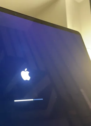

J'étais sur Excel quand le mac s'est freez d'un coup : redémarrage, message d'erreur en plusieurs langues, barre de progression qui s'arrête au tiers, ordi qui souffle fort 1 seconde et qui redémarre, et rebelote, message d'erreur de démarrage en plusieurs langues etc...

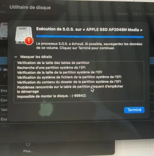

Me demande de réparer successivement de bas en haut les disques, tous sont ok, sauf un, celui tout en haut : APPLE SSD AP2048N Media
Il semble y avoir des codes erreurs et des problèmes de partitions : parfois 69877 quand je souhaites l'effacer et 69842 en mode SOS. Impossible de le monter, de l'effacer, de le réparer.

  • mode sans échec et ouverture de l’utilitaire : mode sos réalisé sur les disques du niveau le plus faible au plus eleve 1 par 1.
Processus ok sur les disques sauf pour le plus élevé :

J’ai ensuite forcé sur le terminal, ou du moins tenter de forcer d’effacer le disque APPLE SSD qui rencontre l’erreur 69877
Mais impossible.

Toujours blocage et redémarrage parfois avec pomme parfois sans 1692741311664.png
Ah et je peux en plus de ce blocage avoir un écran gris pendant une seconde

Pour info l’état du disque qui pose problème semble toutefois avoir un état smart vérifié selon l’utilitaire
